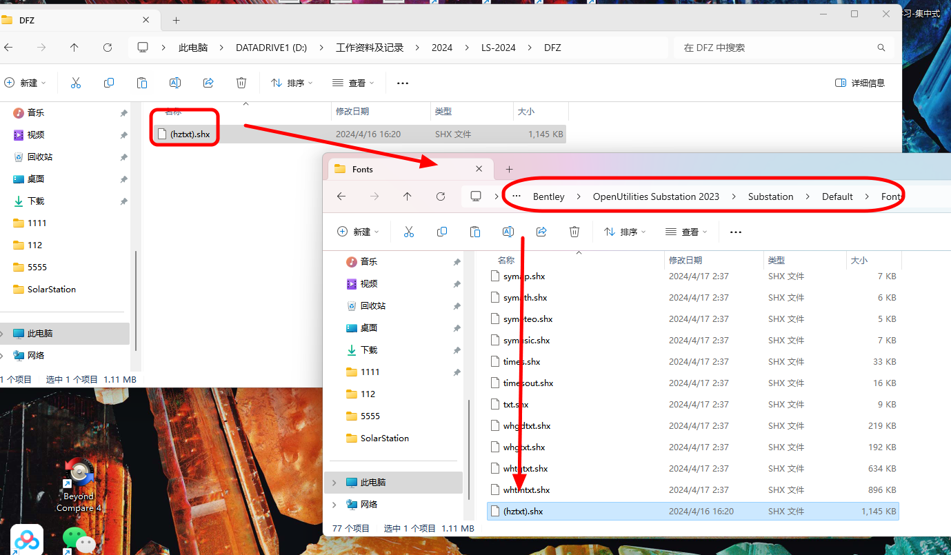

1.将需要添加的大字体放到Substation专门的shx格式字体路径下,对于2023版本,该路径位于:
C:\Program Files\Bentley\OpenUtilities Substation 2023\Substation\Default\Fonts

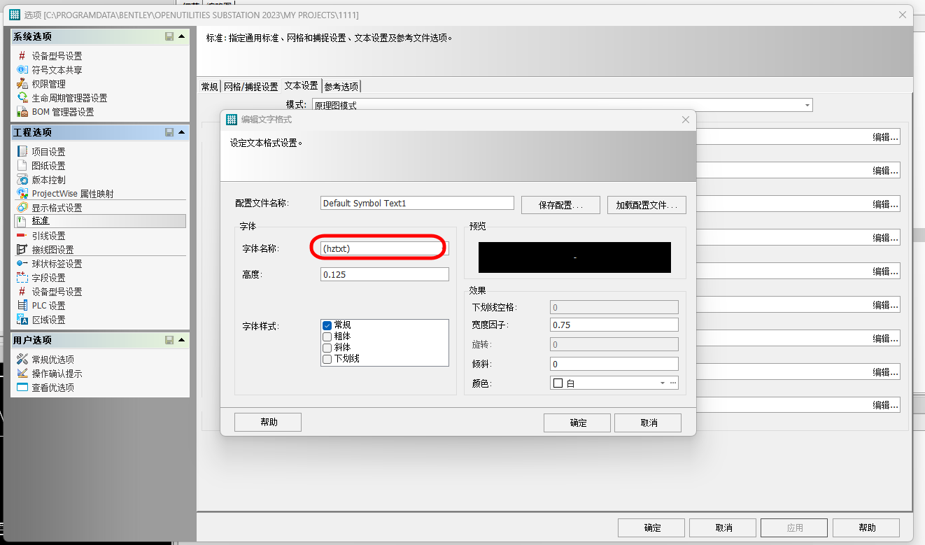

2.打开Substation,选中所要应用的工程的一张图纸,打开Optionzhogn中的符号文本,点击编辑,这里以原理图为例:
3.可以发现字体名称中,并没有我们刚刚加入的大字体:

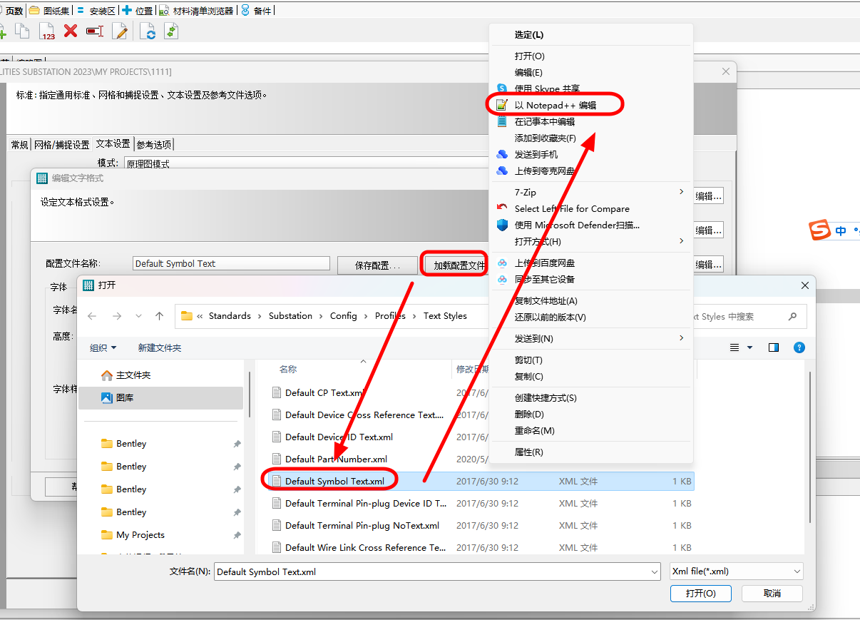

4.选择加载配置文件,选择Default Symbol Text.xml文件,右键使用记事本或者notepad++打开:

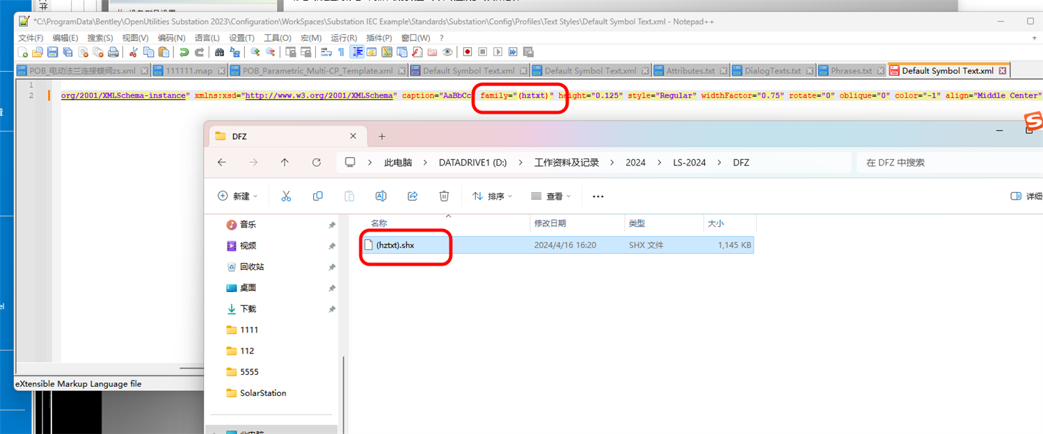

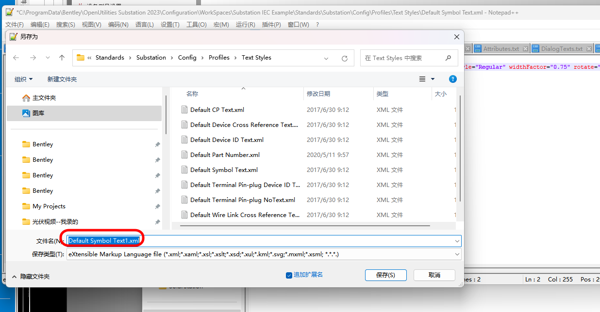

5.将family字段改为我们字体的名称:
6.将文件另存为其他的名称并保存:

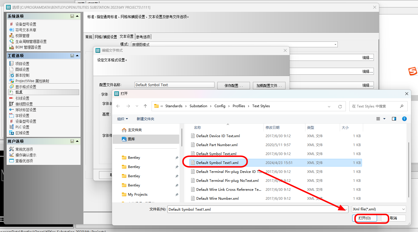

7.回到加载配置文件界面,选择另存的文件:

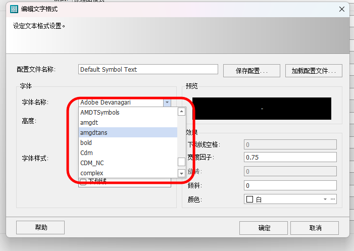

8.这时候已经能够看到字体中显示我们想要用的大字体了,修改其他字体样式信息后,保存即可。
