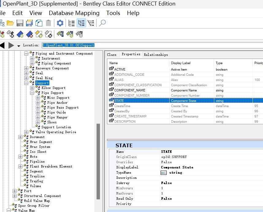

3.导航到支吊架类下,切换至属性选项卡。请参考下图。

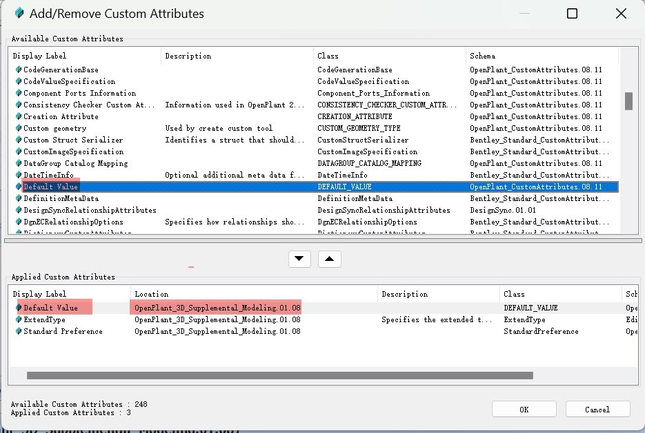

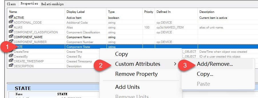

4.选择State属性,添加自定义特性"Default Value"

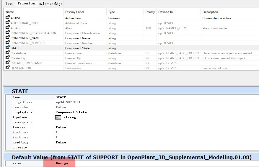

5.在默认值中输入Design

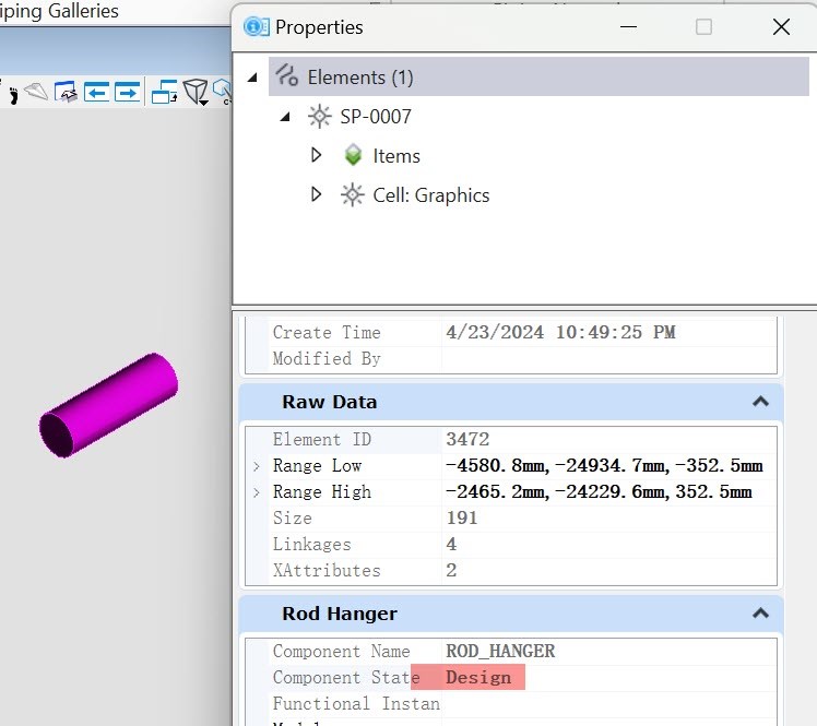

6.保存Schema,重启OPM软件,创建自定义支吊架组件后,验证结果
此时自定义支吊架的组件状态默认显示为Design
