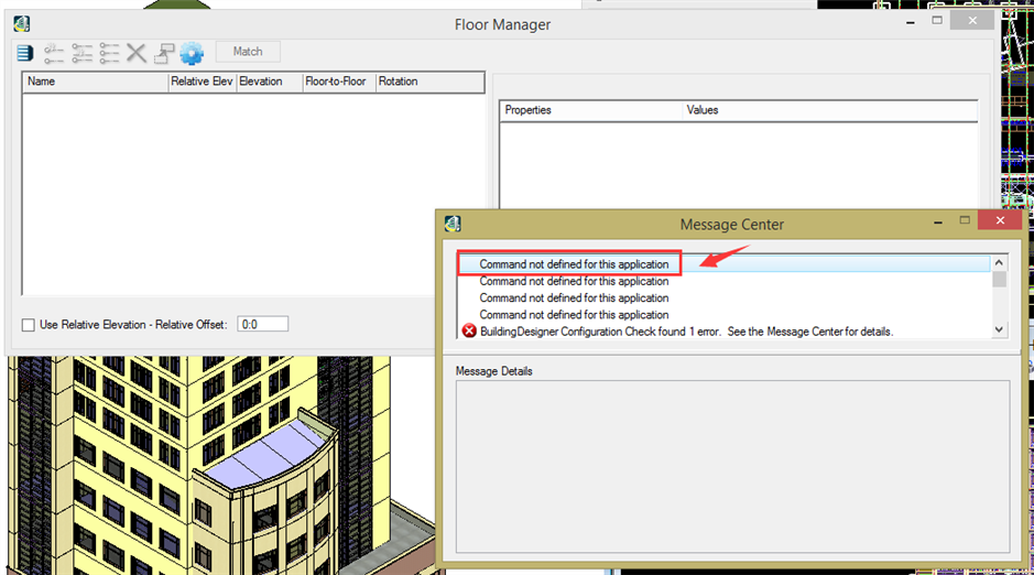

启动楼层管理器时报错Command not defined for this application
问题
在启动楼层管理器时,报如下错误【Command not defined for this application】
回答
楼层管理器的内容并不储存在当前文件中,而是存在于BB_FloorMaster.dgnlib文件中,并且通过BB_FLOORMASTER_DGN环境变量来指向该文件。
以SS6为例,默认在C:\ProgramData\Bentley\AECOsimBuildingDesigner V8i Ss6\WorkSpace\Projects\BuildingExamples\BuildingSample_US\support\dataset\dgnlib路径下可以找到该dgnlib文件。当遇到上述错误的时候,请查看BB_FLOORMASTER_DGN环境变量是否被正确定义。
