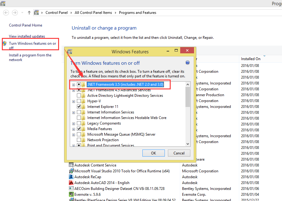

在Windows8和Windows8.1下默认集成安装了.NET Framework 4.5,但是ABD SS6或者SS5需要.NET Framework 3.5,因此如果您将ABD安装在了Windows8或者Windows8.1上,便需要在控制面板里激活.NET Framework 3.5,具体的做法是,打开控制面板,如下图所示,勾选.NET Framework 3.5。详细内容也可以参考微软的这篇文章 Installing the .NET Framework 3.5 on Windows 8 or 8.1
