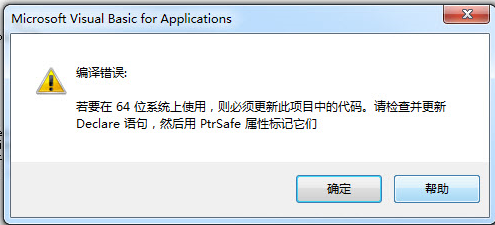

另外,如果出现如下的错误,则可能是因为您所使用的Excel是64位的原因引起的。
