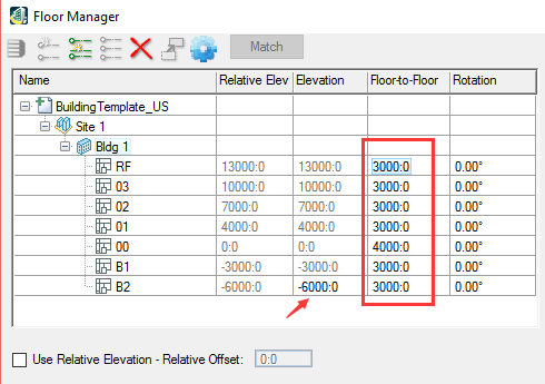

在楼层管理器里所有楼层的高度都是通过最底层高度以及楼层于楼层之间的高度来进行计算得到的。
比如,设置最底层的B2为-6m,再设置好楼层之间的间距,楼层高度自动算出。
但这只是反映了以建筑物自身的某个部分作为参照物时的高度系数,有时候,需要涉及到建筑物实际海拔高度的时候,我们就可以用到相对高程的设置。

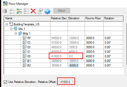

在设置相对高层的时候,需要勾选Floor Manager左下方的User Relative Elevation选项,设置一个相对系数。和之前不同的是,在Relative Elevation列里面会反映出使用相对系数计算出的结果。
比如,建筑物位于海拔415m的地方。我们只需要在Relative Offset里输入41500(例子里使用的是mm单位),各个楼层的海拔高度便会在Relative Elevation里自动计算出来。
