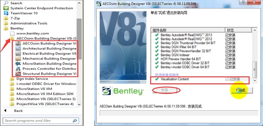

第一个程序 pbda08110903en.exe 为预装包,主要包含ABD主程序需要调用的微软程序组件,因此需要首先安装。其次安装主程序 bim081109593en.exe,其中进行到选择安装类型的步骤时,建议选择自定义,这样可以安装所有组件,其他设置可以全部按默认安装。安装完成后,在Windows开始菜单中可以查看,如下面左侧截图显示。

4.如下面右侧截图所示ABD主程序的安装列表中最后一项Visualization Content插件是增强渲染效果而使用的,插件的容量较大而且需要联网下载,下载完成后,下方的安装按钮才能点击,因此一般建议取消该勾选项。(或者由一个人预先下载该插件,然后将对应文件拷贝给其他同事,从而节省下载和安装时间)
