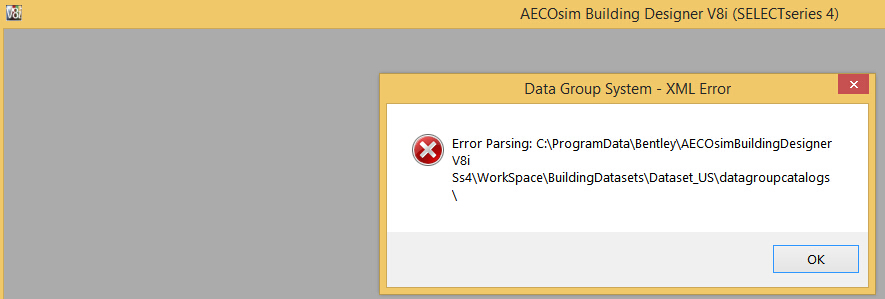

【问题描述】 启动AECOsim Building Designer时出现如下图所示错误。
【报错原因】 如果用户使用的是英文版软件,而软件启动时读取的文件名有非英文的字符,就可能因识别错误导致报错。
【解决办法】 以中文文件名为例:
                   1. 打开报错信息中指向的文件夹,情况允许的话,建议将中文名改成英文。(文件内的属性信息则需要在软件中重新指定)
                       如果必须使用中文名,请尝试下列方法。
                   2. 查看控制面板下地区语言选项>高级 中的Non-Unicode的语言设置是否选择为中文。
                   3. 关闭ABD软件的情况下,打开C:\Program Files (x86)\Bentley\AECOsimBuildingDesigner V8i Ss4\AECOsimBuildingDesigner\config\system文件夹,
                       将mslocale.cfg文件剪切到桌面并以Notepad打开,去掉‘MS_RTCONFIG = SimpChinese’前面的#号,保存文件,重新粘贴到原来的文件夹。
