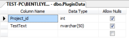

1. 假设Plugin需要在Substation SQL Server数据库中创建新表PluginData, 表中包含Project_id信息及一个Plugin数据列:
其中Project_id数据即Substation数据库中Project表中的id项,另外列支持的数据类型包括:int,datetime,float,ntext,varchar,nvarchar
