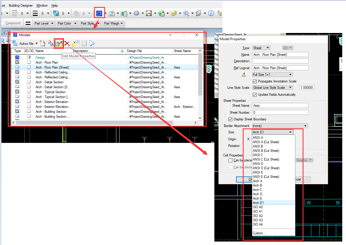

  1. 打开切图种子文件
  2. 在切图种子文件里面有很多Drawing和Sheet的模型,比如floor plans,sections,elevation,details等等。
  3. 选中需要修改的切图种子的Sheet模型。右键点击属性。选中Sheet的大小。在这个例子里我们选择了Arch E1,也就是762.0 × 1066.8 mm(30.00 × 42.00英寸)

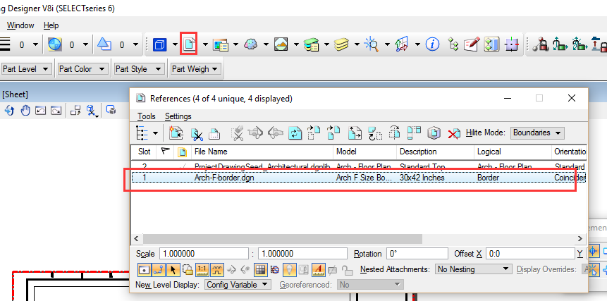

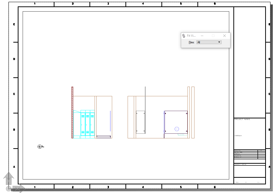

  4. 打开该sheet模型,通过参考将制作好的边框参考进来。
好的,通过以上的步骤已经将图纸边框参考到了切图种子文件里,那么使用这个种子文件进行切图的时候,新的边框就能够被使用了。
