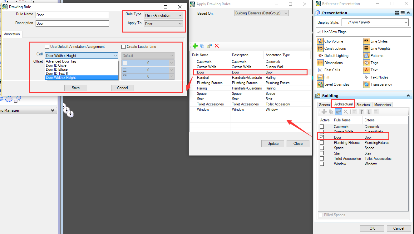

打开Reference Presentation窗口之后,我们可以看到这里的切图规则设定分为建筑,结构合建筑设备这三个专业。
首先从建筑举例,我们可以简单的勾选设置好的规则来让规则生效。
我们也可以新建规则也可以修改默认的规则,下图最左边的窗口便是规则新建/修改规则窗口。在这里我们是按照DataGroup的类型单位来建立切图规则的。在Cell里可以选择定义好的各种属性符号。

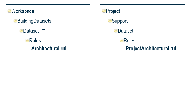

请注意,这些规则的定义并不是保存在设计文件之中,而是保存在.rul文件里的。所以在这里存储的只是指向了哪些规则。规则可以事先指定,根据项目进行到不同阶段的需求打开不同的规则。
那么,.rul文件到底是存放在哪里的呢。如下图所示,默认安装的Dataset的Rules文件夹下面存放了许多规则。为了建立项目的标准,可以将这些规则拷贝到项目里相应Rules文件夹下再做调整。ATFFILE_DRAWINGRULES参数变量控制了建筑专业切图规则指向的文件。

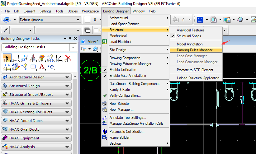

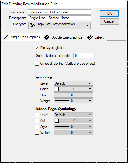

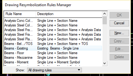

结构专业可以在Structural > Drawing Rules Manager 里对切图规则进行管理。切图方向不同,设置参数也不同,每项的含义这里就不一一解释了。
