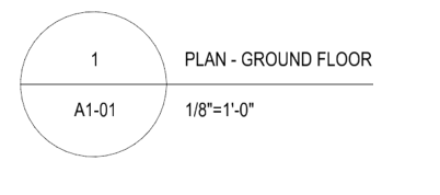

ABD默认提供的详图符号不一定符合您项目的需要,比如ABD默认的Drawing Title提供了如下样式。

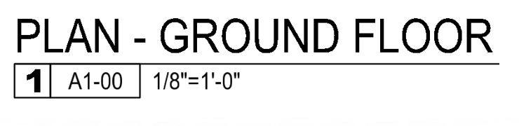

但是您的项目可能需要类似下面的样式。
下面将逐步介绍怎样去自定义详图符号。

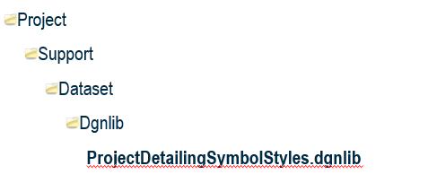

首先我们需要先建立自己的库文件,这里举例新建一个名为ProjectDetailingSymbolStyles.dgnlib的库文件。库文件里其实包括了制作详图符号的各种类型的单元。
当然我们还需要将它指向相应的参数变量。这里使用的是MS_DETAILINGSYMBOLS_CELLLIST,如果它没有被定义,那么默认使用DrawingSeed.dgnlib库。建议将该库文件存放在下面的路径。

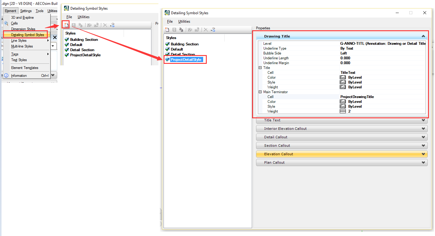

然后,在ABD里打开Element > Detailing Symbol Styles菜单。点击New新建一个Style,在这里我们新建一个名为ProjectDetailStyle的新项目。其他的不需要的Style都可以删掉。指定之前制作的单元来定制详图符号。那么到此为止,我们便做出了自己的标准。接下来便是将这个标准运用在切图种子文件上面。

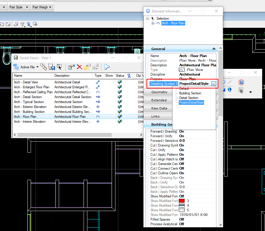

打开相应的种子文件,然后打开saved view窗口。右键选择属性,在Detailing Symbol Style里选择我们定制好的Detailing Style。完成。
