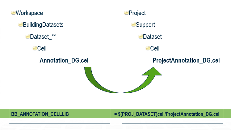

如果需要自定义项目级别的属性符号单元库,我们可以将Annotations_DG.cel文件拷贝到project/Support/dataset/cell路径下,并且重命名为ProjectAnnotation_DG.cel。然后您可以对该单元库做自定义修改来满足您自身的需要。
当然,我们还需要让参数变量BB_ANNOTATION_CELLLIB重新指向我们这个项目级别的属性符号单元库。请注意,这个参数变量只能够指向一个值,所以如果您同时也希望默认的属性符号单元库也能够使用,可以将自定义的属性符号单元库和默认的属性符号单元库存放于同一路径下。

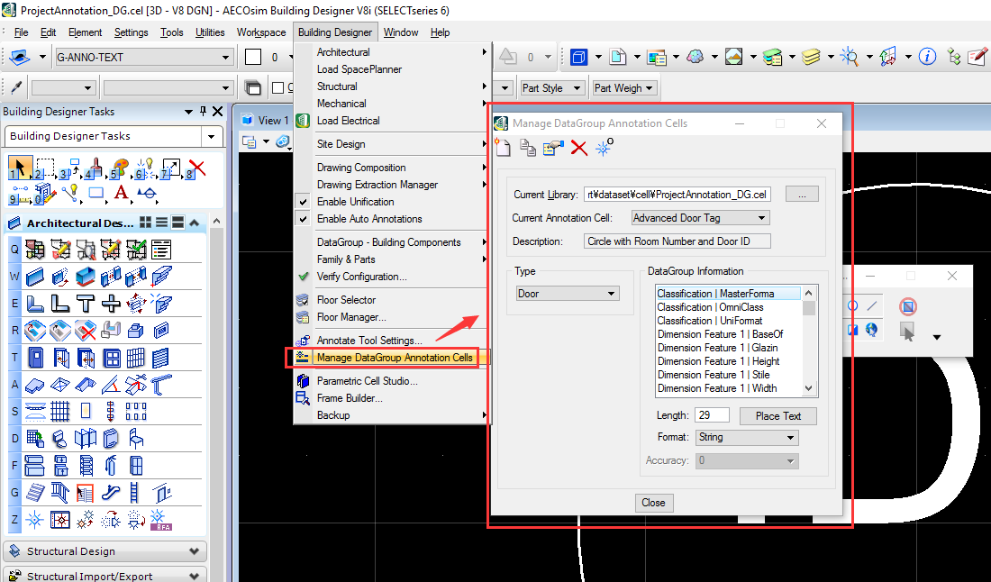

属性符号在Manage DataGroup Annotation Cell菜单里进行查看和修改。启动该命令其实就是在当前ABD里打开了这个单元文件。在Current Library里显示了当前所使用的单元库。类型(Type)是不可以被更改的,可以选择属性,然后设置长度(Length)和格式(Format)。
请注意,虽然这是一个cell文件,但是不要试图使用cell工具来放置这些属性符号,这样的话ABD是无法识别的。

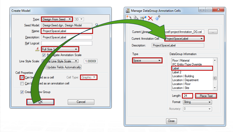

同时我们还可以在这里新建一个自定义的单元。
如上图所示在新建model的对话框里设置好各项参数,请注意不要勾选“Can be placed as an annotation cell“选项,因为作为属性符号,它已经具备了annotation scale的属性,所以不能够重复指定。

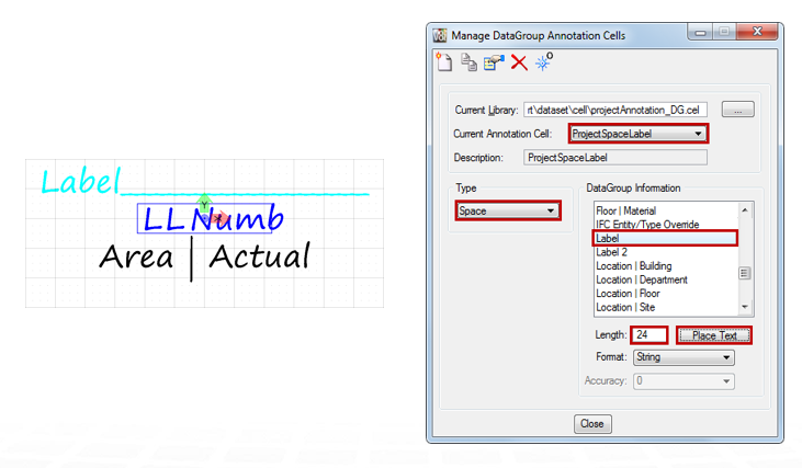

设置好之后,点击OK键。在Manage DataGroup Annotation Cell窗口里就可以看到它了。设置Catalog,需要放置的信息,点击Place Text放置于模型之中。
修改文字的属性可以将您公司或者项目标准的文字样式运用到属性符号上。定制完毕。
