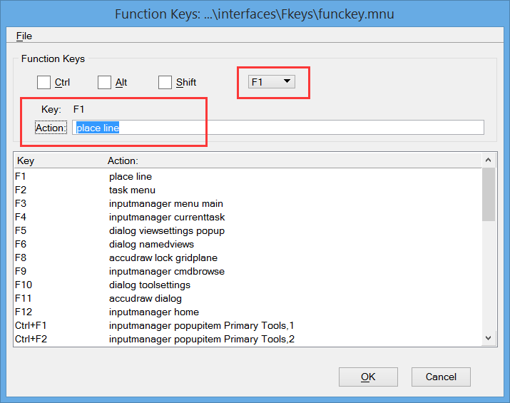

在MicroStaiton中,可以通过菜单WorkSpace> Function Keys自定义功能键。例如F1的默认功能是打开Help文档,我们也可以给F1重新定义一个命令,如在下述窗口中所示,F1键的当前动作是Place Line,即放置线段。
那么现在的问题是可否将已经自定义好的Function Keys移植到另一台PC的MicroStation中使用呢?答案当然是可以的。
所有被定义的Function Keys都被保存在一个叫做funckey.mnu的文件中,此文件在...\WorkSpace\Interfaces\Fkeys目录下。只要找到此文件并把它拷贝到另一台PC的MicroStation相应位置下,替换已有的同名文件就可以。
