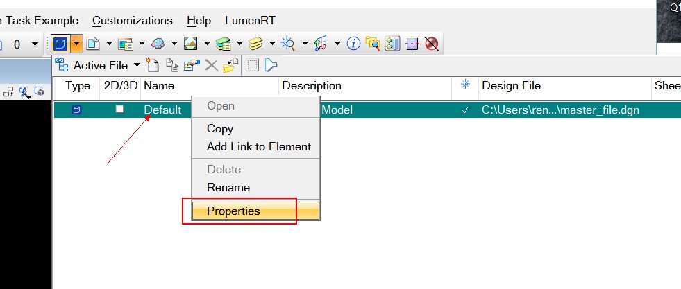

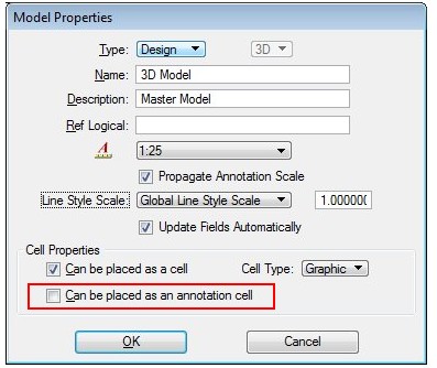

这种cell需要提前定义,定义方法如下截图所示,在cell元素所在的模型上点击右键,然后选择属性,则弹出右侧所示的属性对话框,然后在其中勾选‘Can be placed as an annotation cell’,那么该cell就被定义为Annotation Cell类型。
