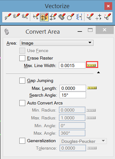

4、在Raster Manager对话框中选菜单Tools > Vectorize打开矢量化工具栏。点击Convert Area工具(第五个工具)出现如下图所示的工具提示框:
5、将Area设置为Image(意思是矢量化整个图片),点Max Line Width后的尺子,然后去点两个点测量线宽(必要时可放大图片以看清光栅格式的线条);

【注1】:待矢量化的图纸必须是黑白图,不能是彩色或灰度的;
【注2】:图纸背景要和视图背景色匹配,如果不一致,可点击Raster Manager中的Invert图标反转图片颜色;
【注3】:Convert Area工具支持多种矢量区域,如矢量化一个Shape范围内的光栅内容、矢量化围栅内的内容等。还有自动转换为弧的选项等。
