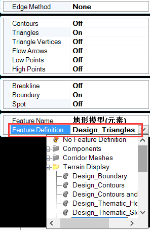

另外如果遇到不能正常转为Mesh的情况,请检查TerrainModel是否有特征定义。
选中地形模型的外轮廓,弹出悬浮工具条后,点击属性,附上特征定义。
