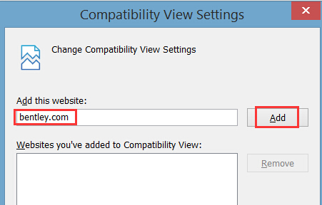

最近在Window8/8.1下访问Bentley的学习服务器(LEARNserver)中的Handson类教程时总是不能出现PDF文档。需要在IE中作如下设置才可以。
1、按Alt键在IE中出来菜单;
2、选菜单Tools > Compatibiliy View settings打开兼容视图设置对话框;
3、如下图所示将bentley.com网站加入到兼容视图列表中:
