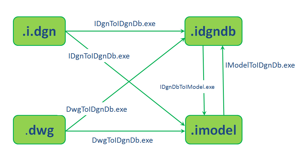

各种涉及i-model文件格式的转换如下图所示:
从.i.dgn到.imodel或.idgndb使用的是同一个程序,通过不同的参数可控制生成的格式。-z参数控制生成.imodel,--output参数控制生成.idgndb。
当然,从.dgn到.idgn的转换未在上图中列出,您可以直接用MicroStation或Bentley的大多数应用软件下的Publishing i-model功能实现。
