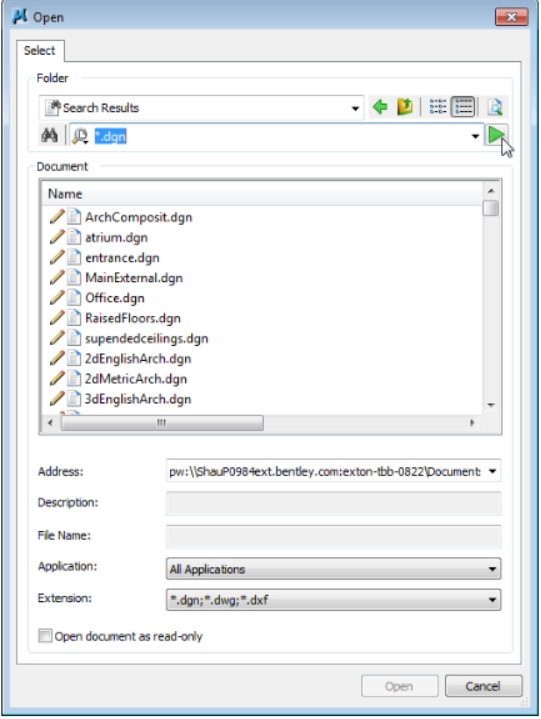

在已经集成的文件选择对话框里,你可以选择Projectwise搜索方式:快速搜索或者高级搜索,来搜索您需要的文档。
在集成的文件打开对话框里,运行快速搜索找DGN文档
  1. 选择文件>打开。
  2. 在搜索工具栏里,输入你想搜索的文本,比如*.dgn,然后点击开始搜索按钮。
  3. 搜索结果显示在对话框的文档列表部分。

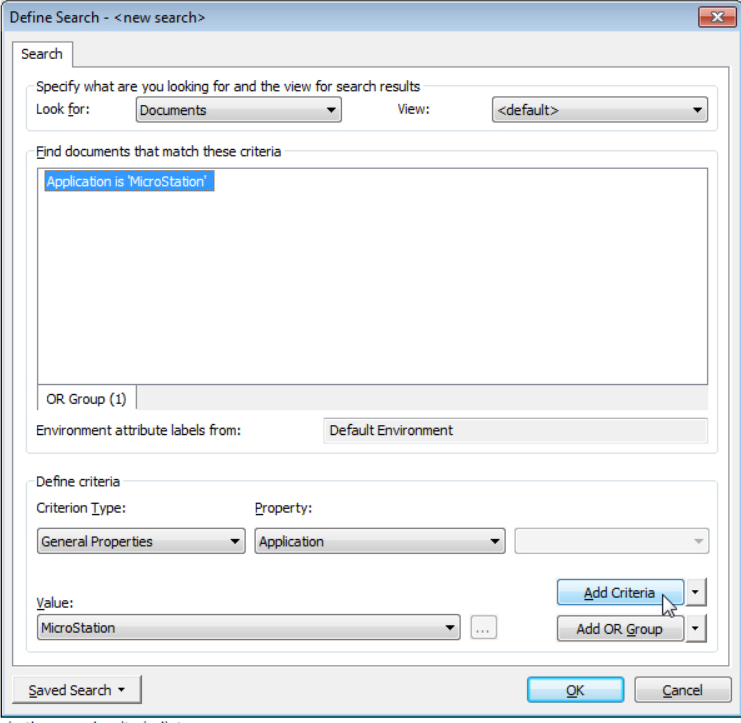

在集成的文件打开对话框里,运行高级搜索找DGN文档

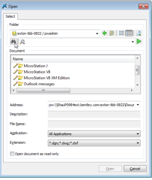

  1. 选择文件>打开。
2.在对话框的搜索工具栏里,点击高级搜索按钮,定义搜索对话框弹出。
3.例如,创建一个简单的搜索:查找所有关联程序是Microstation的文件。
在定义搜索对话框中做如下设置:
— 设置Criterion Type为General Properties
— 设置Property为Application
— 设置Value为MicroStation
— 点击Add Criteria 按钮
搜索结果显示在搜索框里。
3.点击OK开始搜索。结果显示在文档列表里。
4. 选择您需要的文档点击打开。
