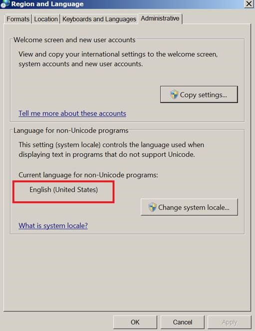

Transmittal站点在中文操作系统上的额外配置
Transmittal站点在中文操作系统上发布后,网页显示信息不完整,需要额外配置来修复。
打开transmittal站点所在的服务器,在区域和语言里面,将system locale从Chinese改为English。
