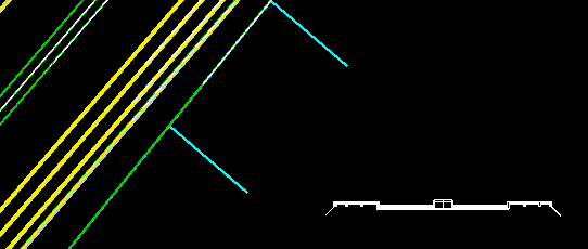

如何在平面图上显示廊道标准图截面?
解决方案
1、点击"廊道模型>显示横断面模板"工具
2、按照提示选择需要显示的横断面模板
3、指定显示横断面模板的位置。单击左键进行确认,模板即被绘制在指定的位置上
