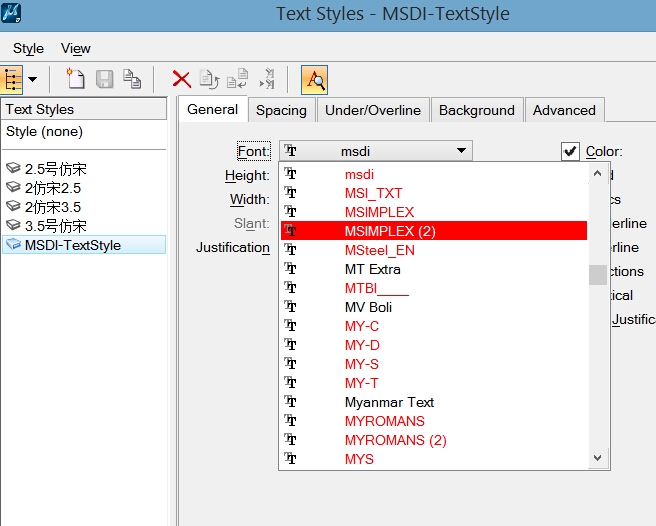

今天遇到一个奇怪的DGN文件,其中含有大量不存在的字体列表项,如下图所示的红色部分:
这些异常的字体项造成无法正确地设置我的字体样式。现象是设置完后无法保存,甚至写汉字也无法正确显示出来。
最后通过键入命令Delete Unused Fonts将这些不存在的字体项清除后一切恢复正常。
