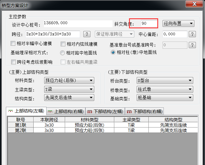

第一步,桥的斜交角度为90度,并套用每联的上部标准图建立桥型图

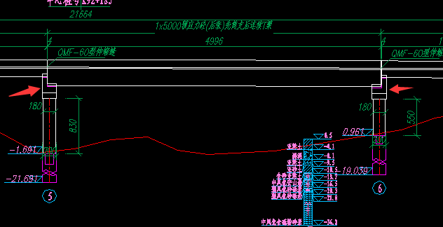

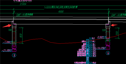

第二步,程序根据墩两侧主梁高度的不同,自动生成具有L型盖梁的柱式墩
第三步,双击墩台号进行构造图,把这张构造图添加为标准图即可。
