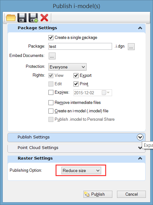

1、在Raster Settings栏,选择Reduce Size(默认是Keep Original)以减小图片文件的大小。此方案会使高清图片变得不高清;

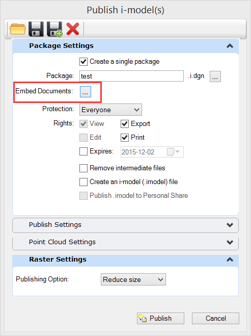

2、改用FileLink的方式将图片文件作为外部文件链接到某个元素上。这样,在发布i-model时选择Embed Documents选项,然后浏览到你外部的图片文件将它们嵌入到最后的i-model中。
