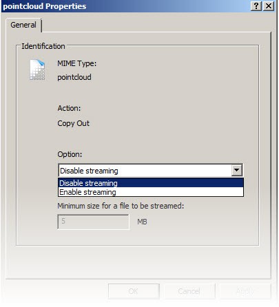

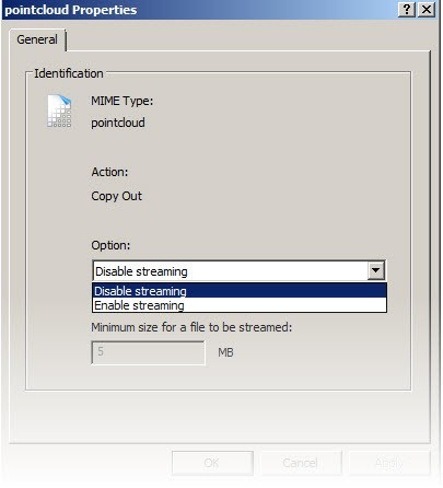

2登录Projectwise管理员端,点击文件流节点,选中点云或者光栅,在下拉框中选中启用。
