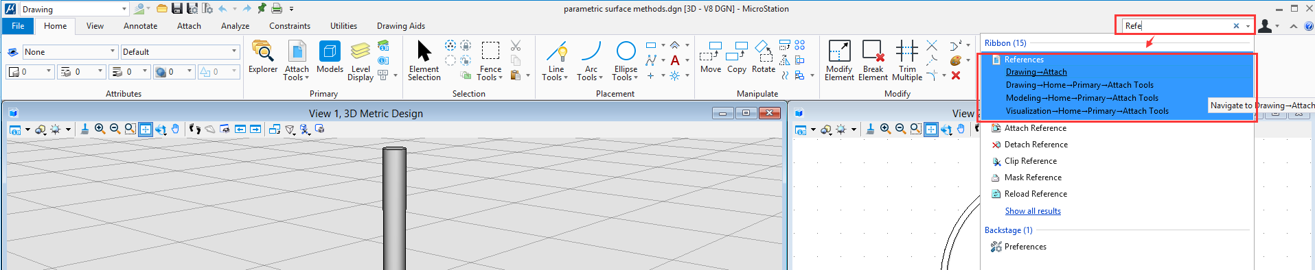

Mstn CE采用了全新的Ribbon界面。可以通过Ribbon Search栏来快速调出所需要的工具。

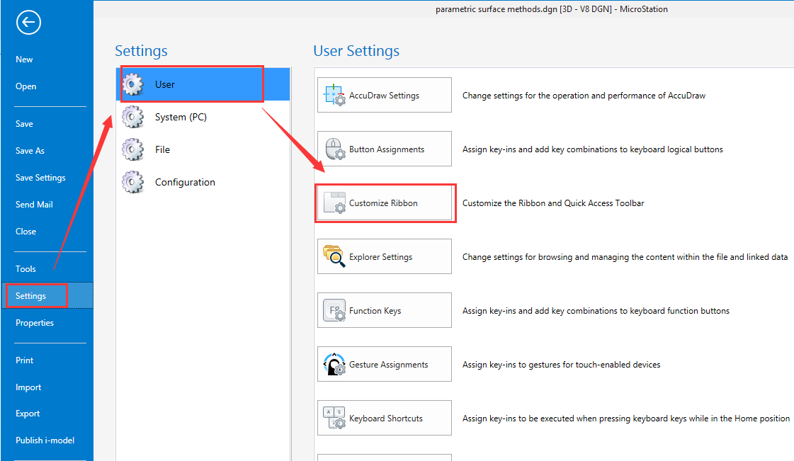

  1. 选择File > Settings > User > Customize Ribbon

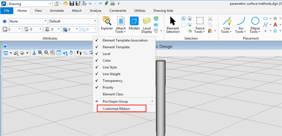

    在ribbon界面的空白处点击右键选择Customize Ribbon

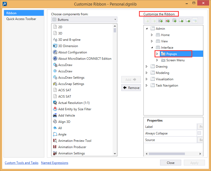

  2.  在Customize the Ribbon设置框里打开Admin > Interface,选择Popups

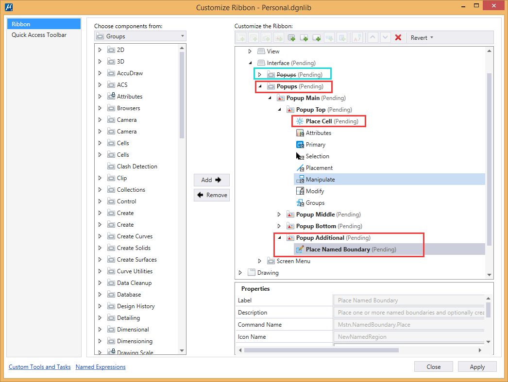

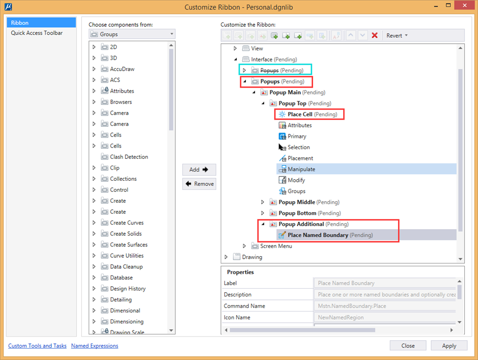

  3. 点击右键选择Import Local Copy。将生成一个新的Popups Group,旧的Popups Groups将会被划上取消线。我们将自己常用的工具加到已经存在的Panel里面,也可以新添加一个新的Panel并加入工具。最后Apply确认。
