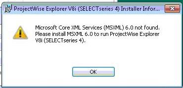

有用户在安装ProjectWise Explorer时出现如下错误:
解决方法如下:
  1. 以管理员身份运行cmd.exe,
  2. Cd到PW安装目录,
  3. 运行安装文件,
  4. 根据安装界面正常安装。
