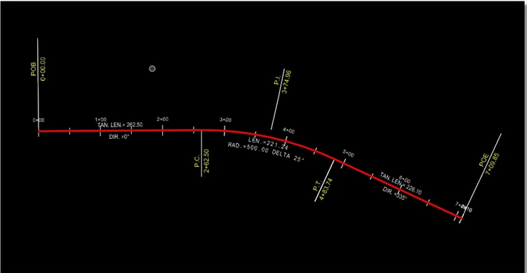

如下图,原路线的走向是由左到右,如何修改让路线的走向变成由右到左?

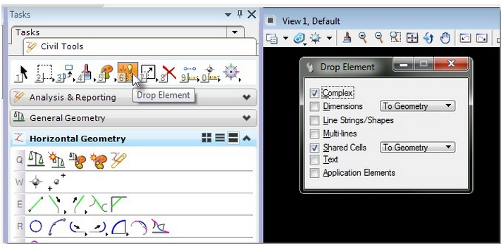

第一种方法:
第一步,打散元素Drop Element

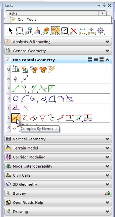

第二步,利用Complex by Element工具,把各线段串到一起

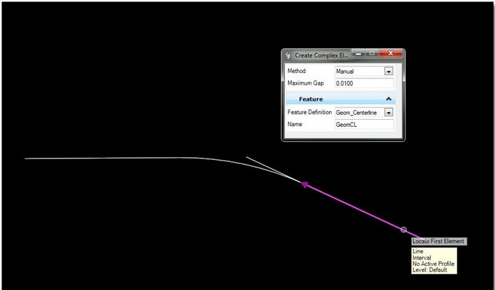

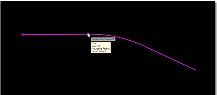

第三步,操作工具拾取各个线段的时候,确定路线的方向(箭头的方向即时路线的方向)

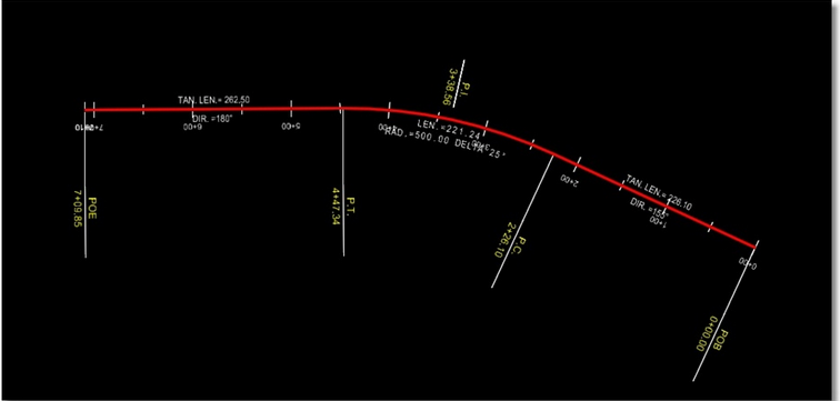

第四步,最终结果

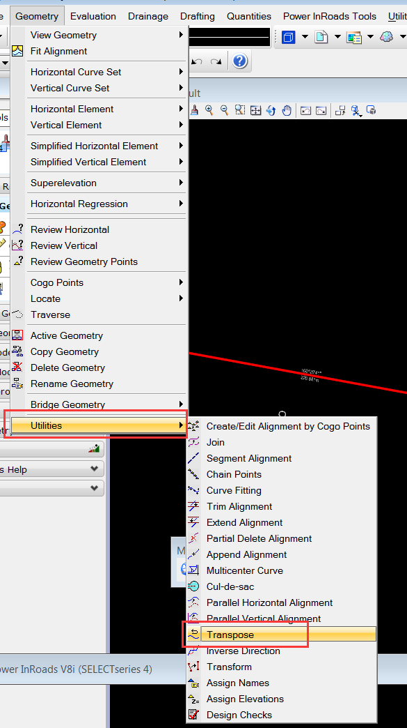

第二种方法:
第一步,线绘制平面线
第二步,利用常规几何General Geometry>导出到本地Export to Native
第三步,几何图形Geometry>公用设施Utilities>转置Transpose
备注:如果在SS2里,可以忽略第二步。
