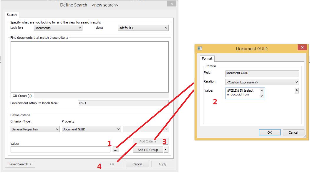

PW搜索功能非常强大,不仅可以搜索普通的文档属性,扩展属性,全文检索信息等,还可以用SQL语句进行高级搜索。
举个例子,如何搜索成为版本的文件呢?通过研究数据库表发现,只要dms_doc表中的o_original字段不为0,则该记录代表了版本文件,于是我们打开Search Builder:
我们可以将之保存起来,随时得到需要的版本文件,而去掉随时可能编辑的文件,这在工程上也有一定的用途。
