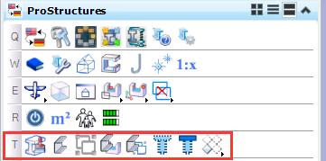

当设计大型工程时,使用隐藏/只显示构件或者构件组工具对操作是非常有利的。
ProStructures提供了以下几种隐藏工具:Hide,Hide Except,Hide Group,Hide Group Except,Hide at Plane,Hide at plane Except,对应于图中的2-7图标。
另外两个图标工具是:1. Regenerate;8. Isolate。
其中各工具的功能见以下列表:
Regenerate:重新显示所有隐藏的构件;
Hide:隐藏选定的构件;
Hide Except:隐藏除选定构件以外的所有构件;
Hide Group:隐藏选定的构件组;
Hide Group Except:隐藏除选定构件以外的所有构件;
Hide at Plane:隐藏选定的工作平面;
Hide at Plane Except:隐藏除选定工作平面以外的工作平面。
Isolate:独立显示选定的单个构件。
