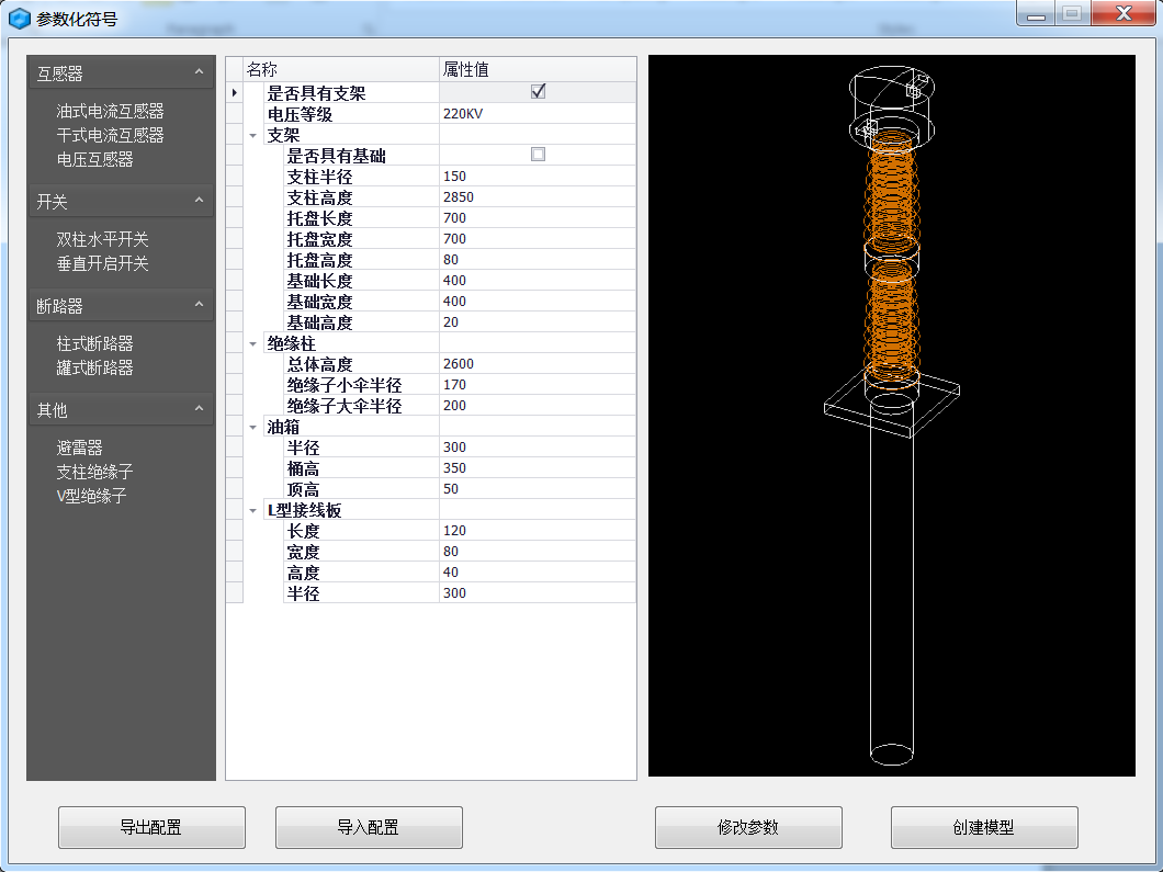

3.1 参数化方式创建设备3D模型。
   按照设备类型划分不同的参数化模型,在创建新模型时,在界面上输入参数,就可以生成新实体模型;在当前的参数化符号对话框中支持油式电流互感器,干式电流互感器,电压互感器,双柱水平开关,垂直开启开关,柱式断路器,罐式断路器,避雷器,支柱绝缘子,V型绝缘子十个典型电气符号三维模型的创建。

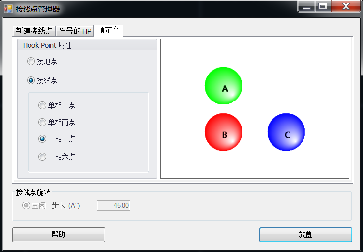

3.2 Hookpoint定义
   该功能用来定义接线点(Hookpoint),分为单相设备一个接线点、单相设备两个接线点(定义顺序是进、出)、三相设备三个接线点(A、B、C)三相设备六个点(A进、A初、B进、B出、C进、C出)三种情况来设定。

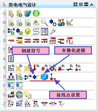

   4.1 参数化建模的典型流程包括了调用符号创建命令,生成3D参数化模型,设置接线点, 创建对应产品型号4个步骤,相关命令在变电电气设计命令列表中。

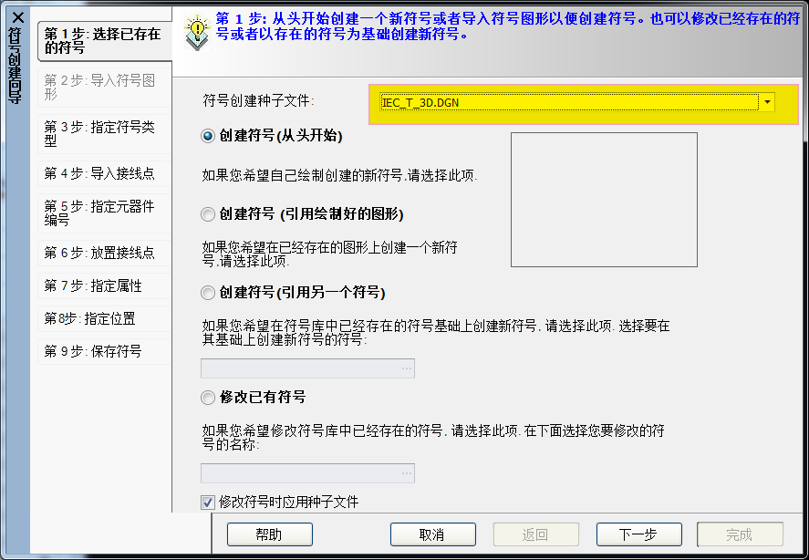

4.2调用符号创建命令
   在变电电气设计命令列表里调用创建符号命令,弹出符号创建向导
                选择符号创建种子文件,创建新的符号。
          注意: 在选择符号创建种子文件时应选择3D的种子文件,因为参数化建模工具只应用于三维模型的创建。

   在符号创建向导中点击下一步,Substation打开一张新的图纸进行符号创建工作,这时调用变电电气设计命令列表里的参数化建模工具, 弹出参数化符号对话框
      在参数化符号对话框,定义三维模型参数,点击创建模型按钮,将三维模型放置在图形中。

   放置三维模型后,调用变电电气设计命令列表里的接线点设置命令,可以批量对多相的接线点进行放置。
    选择接线点后,点击放置,依次将接线点放置在图形的相应位置。定义的顺序为:
   单相设备一个接线点、单相设备两个接线点(定义顺序是进、出)、三相设备三个接线点(A、B、C)三相设备六个点(A进、A初、B进、B出、C进、C出)。

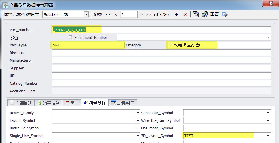

4.5创建对应产品型号

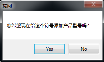

   软件有一个默认的关联操作。在完成3D 符号创建后,会提示是否同步创建Partnumber,如果需要创建,就会进入创建界面。系统提示:
  此时选择Yes,则进入添加产品型号对话框:
       在符号创建过程中用户输入的与产品型号相关的参数也会自动填充至产品型号创建的对话框中。补充其他信息,点击确定就可以完成相应产品型号的创建。经过创建的符号和产品型号即可以在Substation工程中进行布置。
