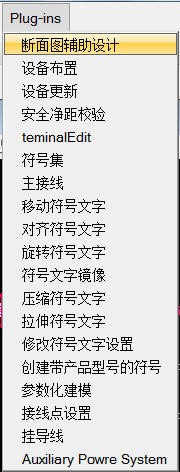

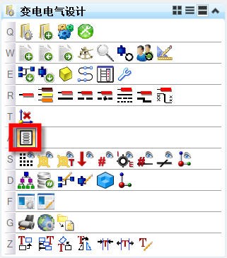

   点击菜单命令Plug-ins下的“断面图辅助设计”命令,
     或者点击任务栏:“变电电气设计”下的“A-平断面图”命令,即可激活断面图设计模块。

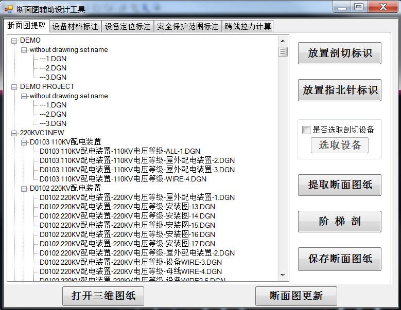

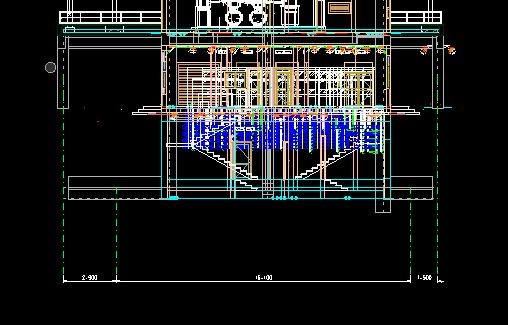

3.1 断面图提取
        这部分能够实现对三维模型断面的提取,界面如图1所示。
                                                                                         图1
打开三维图纸
  可以在图1所示左侧树形工具栏中选中一个dgn文件,然后单击“打开三维图纸”按钮就可以在substation中打开你选中的图纸。如果已经有打开的图纸,且是您想操作的对象,那么不进行这步操作也可以。
提取断面
有两种方式提取断面,一种为直接提取断面图纸,一种为选择某些设备
A.直接提取断面图纸

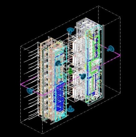

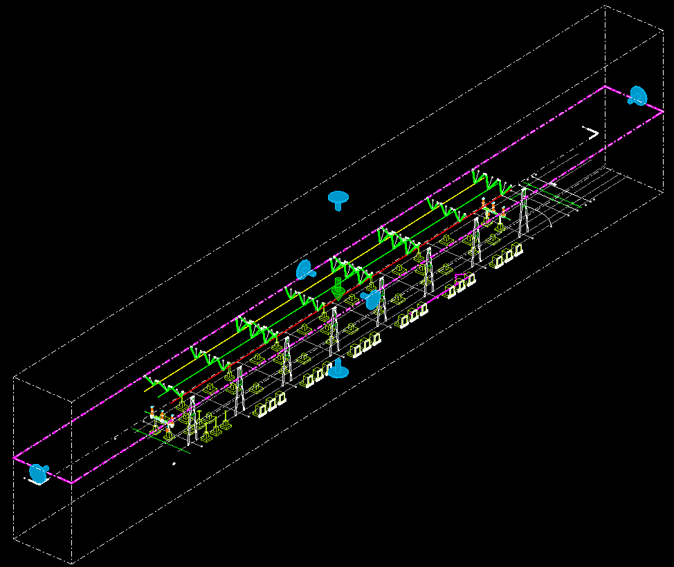

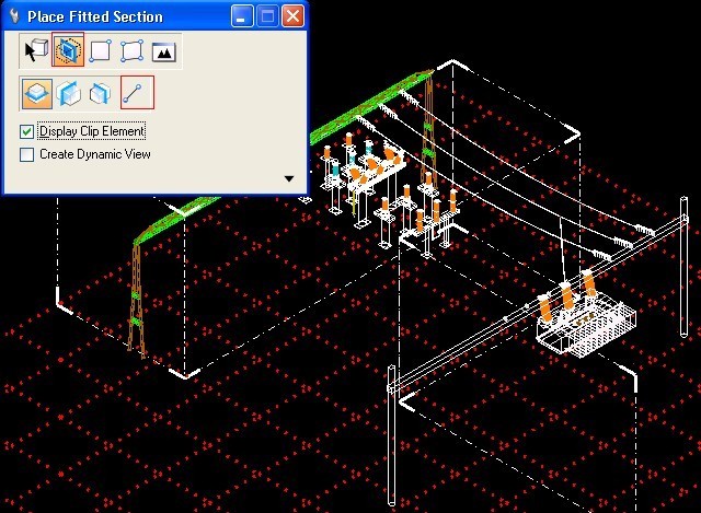

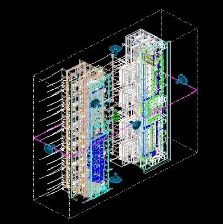

单击界面上的“提取断面图纸”按钮,可以进行剖切位置的定义。注意选择需要的方式,可以通过下图所示的对话框开进行剖切方法的定义。
   如果需要阶梯剖,可以点击阶梯剖按钮实现,注意点击阶梯剖按钮前,一定要选中设置的剖切面,如下图所示的高亮部分。还要注意,剖切所包含的范围,即剖切立方体包含的范围,这将决定材料统计中设备的数量。

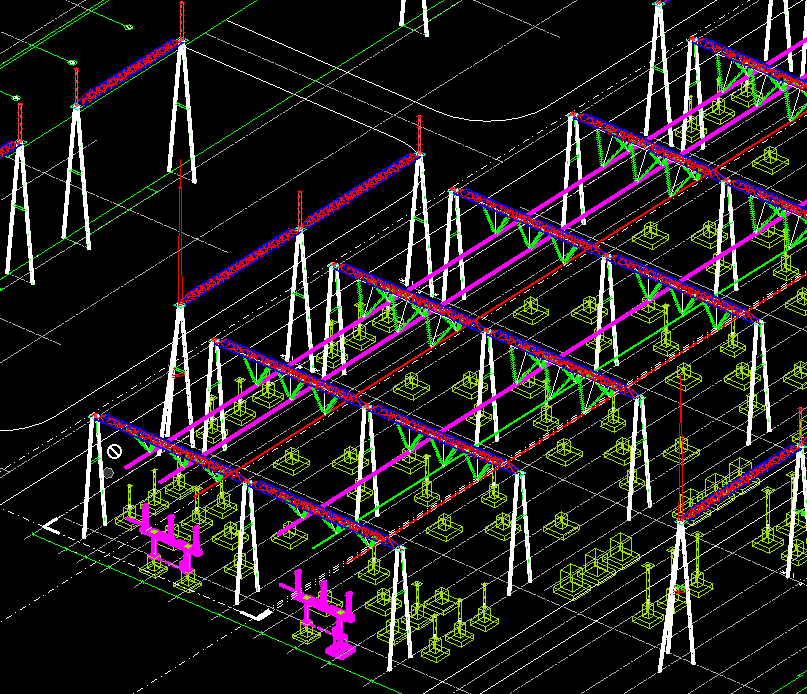

B.选择某些设备
        勾选是否选取剖切设备,点击“选取设备”按钮,在图形中选择设备,可以框选,可以按住Ctrl多选或者取消选择,最后以右键结束选取命令。命令结束后会弹出对话框提示“选取了N个设备”。例如下图中选中了高亮的设备(高亮部分):

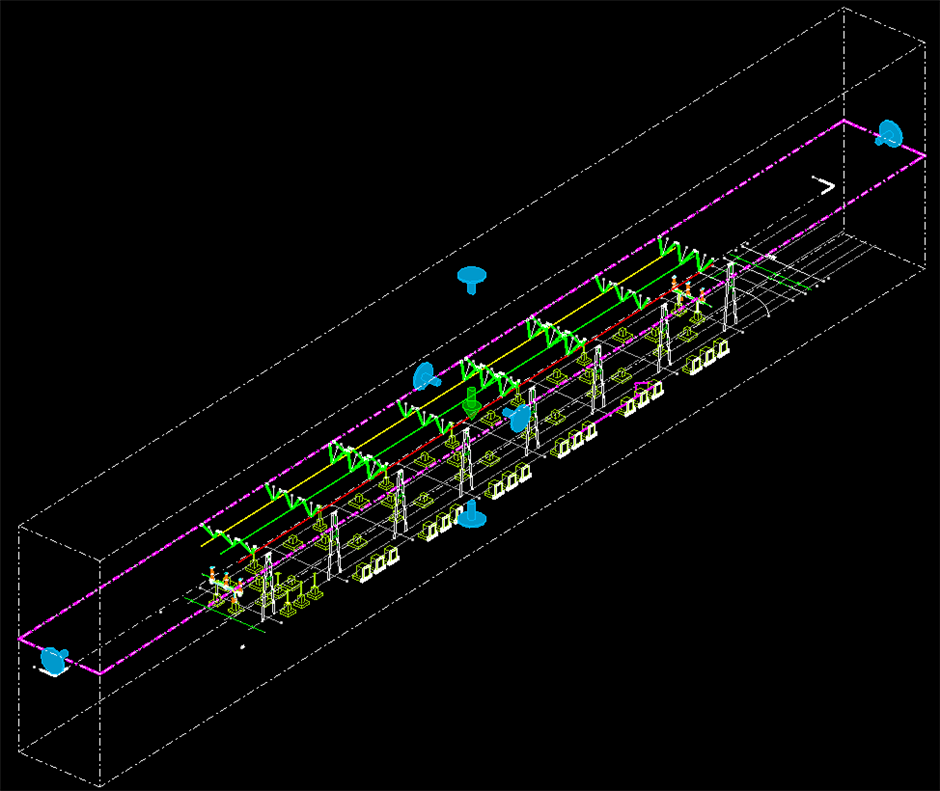

   点击“提取断面图纸”按钮,之后在图面上左键点击一下,接着可以调整断面图的剖切范围。
 可以看到我们选中的某些设备不在剖切范围内,而剖切范围内也有很多我们没有选中的设备。

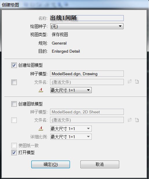

   保存断面图纸。完成选取断面工作后,您可以单击图1界面上的“保存断面图纸”按钮,弹出如下图所示的对话框,您可以根据需要输入名称和描述。勾选“创建绘图”选项,如下图:
在所要选择的源视图中,点击鼠标左键,选择视图,软件弹出如下对话框:
勾选:“创建绘图模型”选项,点击“确定”按钮,软件将会显示最终的断面图。

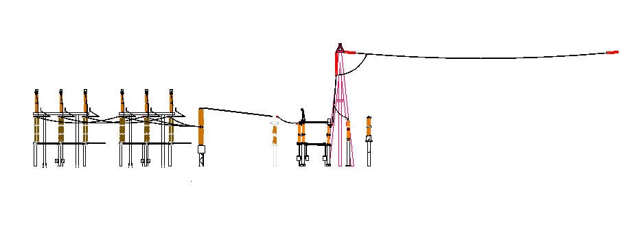

     直接提取断面图方式
                                                                 只显示剖切范围内选中的设备。

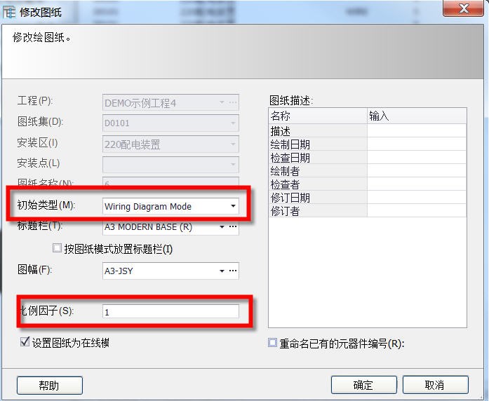

   新建图纸,图纸模式选择“接线图”模式,选择所需标题栏和图框,比例因子设1,如下图:

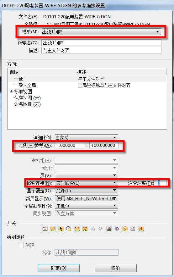

   选择模型为“出线1间隔”,选择合适的比例因子,例如:“1:150”,注意嵌套使用,例如实时嵌套,深度为3。

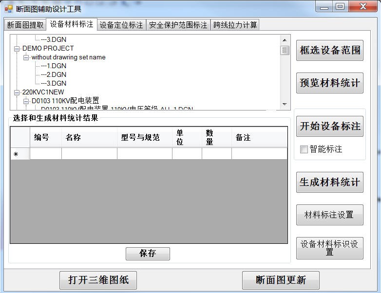

3.2设备材料标注
设备材料标注的界面如下图所示:

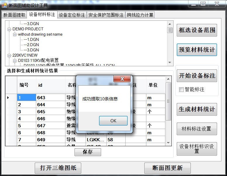

1)框选设备范围
   在图纸上先拉框选择所以标注的设备,点击“框选设备范围”按钮,在弹出的对话框中点击“OK”按钮。
2)预览材料统计,提示提取材料信息,如下图:

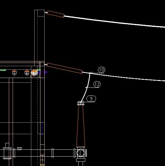

3)开始设备标注

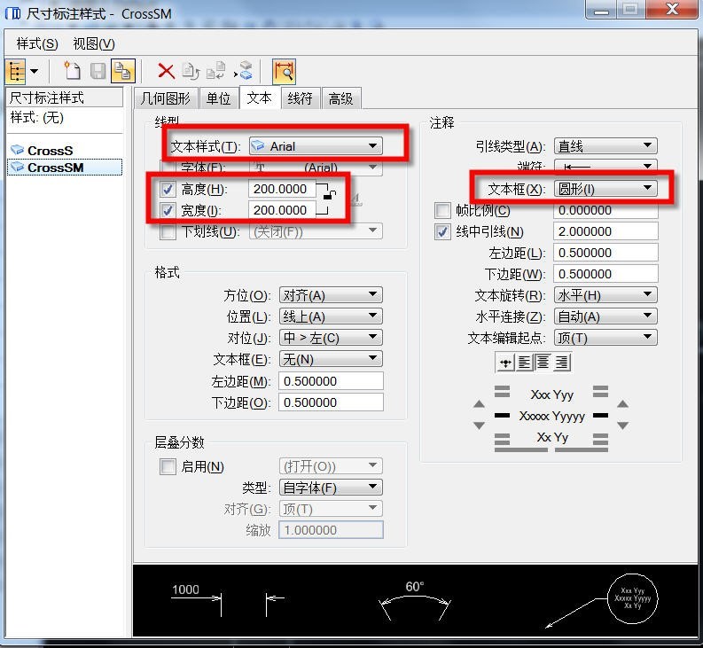

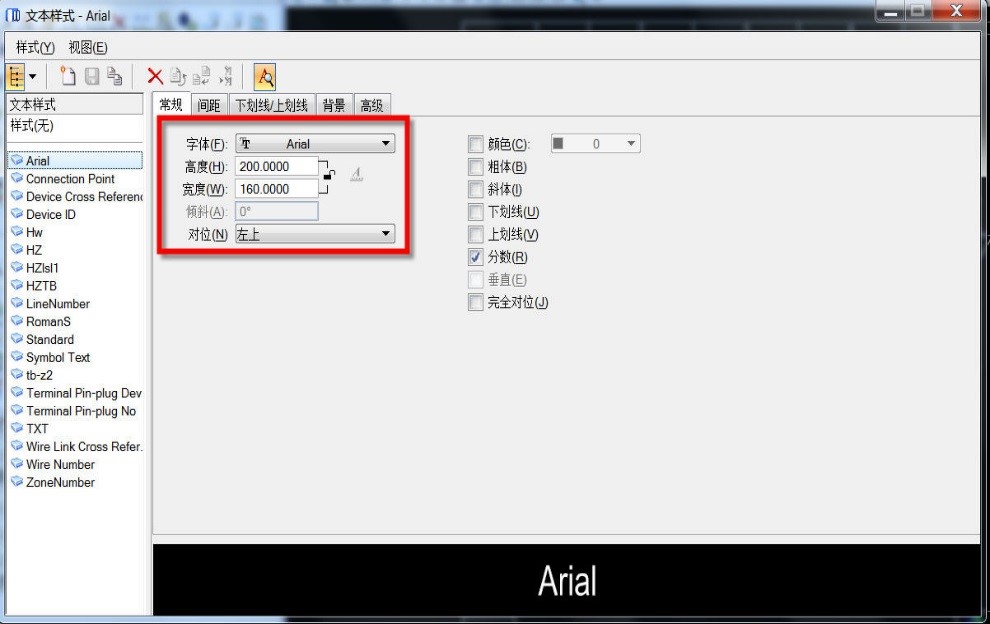

注意:点击菜单命令—元素\尺寸标注样式命令,软件弹出如下对话框,必须包含CrossS和CrossSM这两种标注样式:
其中文本样式中的Arial是根据菜单命令---元素\文字样式中定义的,如下图:
   完成预览材料统计后就可以进行设备标注操作,单击“开始设备标注”按钮进行设备标注,结果截图如下图所示。

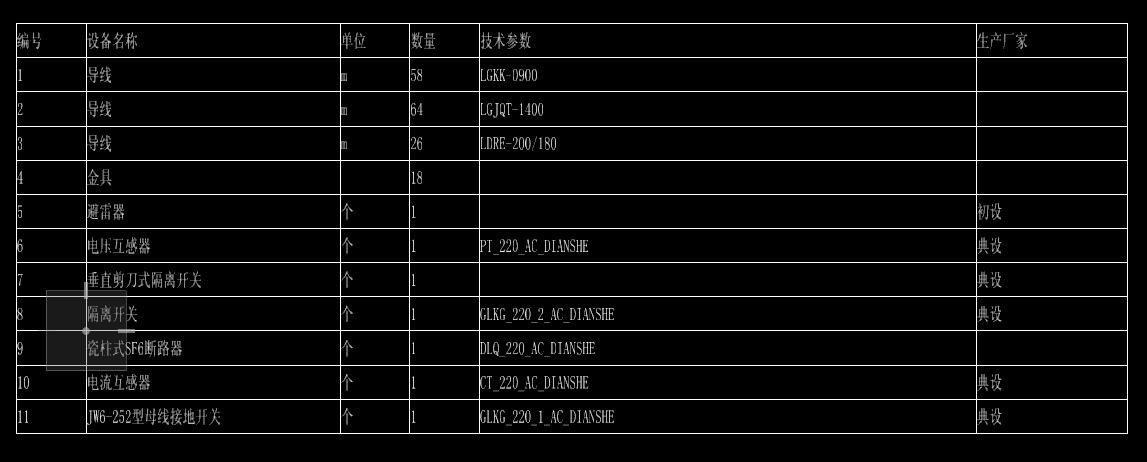

4)生成材料统计

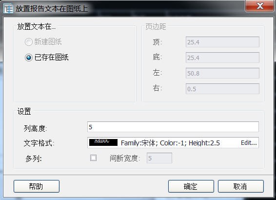

点击“生成材料统计”按钮,软件弹出如下对话框:
点击“确定”命令后,在图纸上点击插入点,放置材料表,如下图:
5)设备材料标识设置

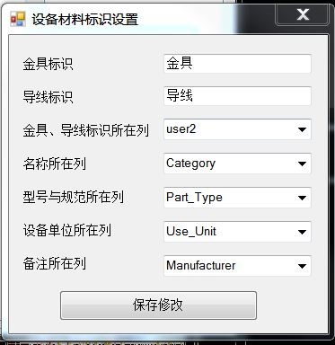

   单击界面上的“设备材料标识设置”按钮,会弹出如图5所示的对话框。在这个对话框中,选择与设备型号库(parts_database)中匹配的信息字段设置,如设备的单位信息在设备型号数据库中保存在Use_Unit字段中,则进行如下图的配置。这些设置将决定材料表的信息是否正确。
                                             图 5

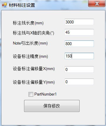

   单击界面上的“材料标注设置”按钮,会弹出如图6所示的 “材料标注设置”对话框。其中的标注线长度,指的是设备标注中斜线的长度,标注线与X轴的角度指的是设备标注斜线与x轴的夹角,Note引出长度指的是引线的长度,单击保存修改按钮会提示修改成功。

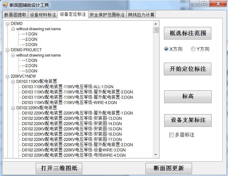

3.3设备定位标注
   设备定位标注主要完成三部分工作,第一部分为设备定位,第二部分为设备标高,第三部分为设备支架等尺寸的标注。界面如下图所示。
1)框选标注范围
   在图纸上,按住CTRL键多选需要进行标注的设备,点击“框选标注范围”命令,软件弹出如下对话框:
点击“OK”命令后,软件弹出如下对话框:
点击“OK”选中设备。
其中,X方向和Y方向为尺寸标注的方向。
2)开始定位标注
   单击“开始定位标注”,会弹出“请选择一个标准点!”对话框,这时请您在所选模型的区域的上方或下方选取一点,若所选的点在模型所在区域的上方则定位尺寸会标注在其上方,否则标注在其下方(如图16所示)。

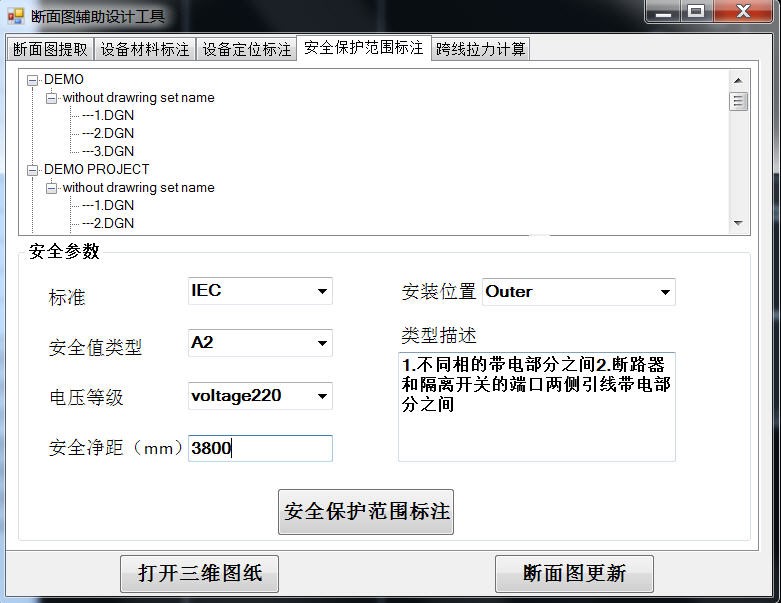

3.4安全保护范围标注
   目前支持的标准只有IEC的室内和室外两个标注,可以手动增加这两个标准的内容,只需打开plugins下的CrossSection中的IEC_Inner.xml和IEC_Outer.xml参照现有的内容即可。在界面中逐一选择参数,程序最终会给出安全净距的值,如下图所示。此时单击“安全保护范围标注”按钮,在图纸上选择合适的起点和圆弧的中点即可,如下图所示。
注意:安全净距值也可以手动输入

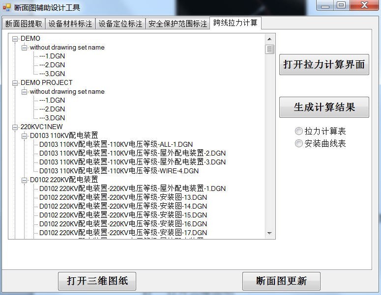

3.5跨线拉力计算
1)打开拉力计算界面
   点击“打开拉力计算界面”按钮,打开导线拉力计算程序开始计算,计算结果输出为计算文件。

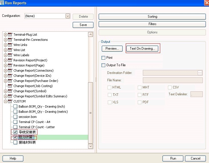

2)生成计算结果
   点击“生成结果”按钮,选中欲在图纸上标注计算数据的导线计算文档,选中报表模板后,即可将报表放置到图纸上,位置由用户通过鼠标输入。
