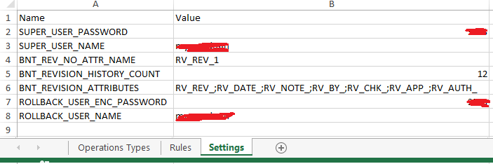

Settings页需要修改默认的超级管理员名和密码为当前数据源的超级管理员名和密码;
