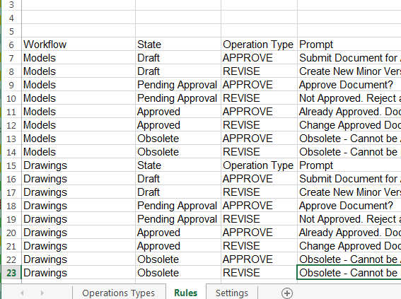

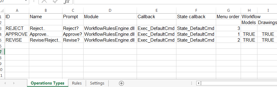

默认的规则引擎模板只对一个工作流起作用,通过配置使得该模板可适应于多个工作流,步骤如下:
  1. 在“Operations”页增加一列,注明需要增加的工作流名称及哪些操作需要显示;
        2.在“Rules”页增加涉及该工作流具体的操作。
