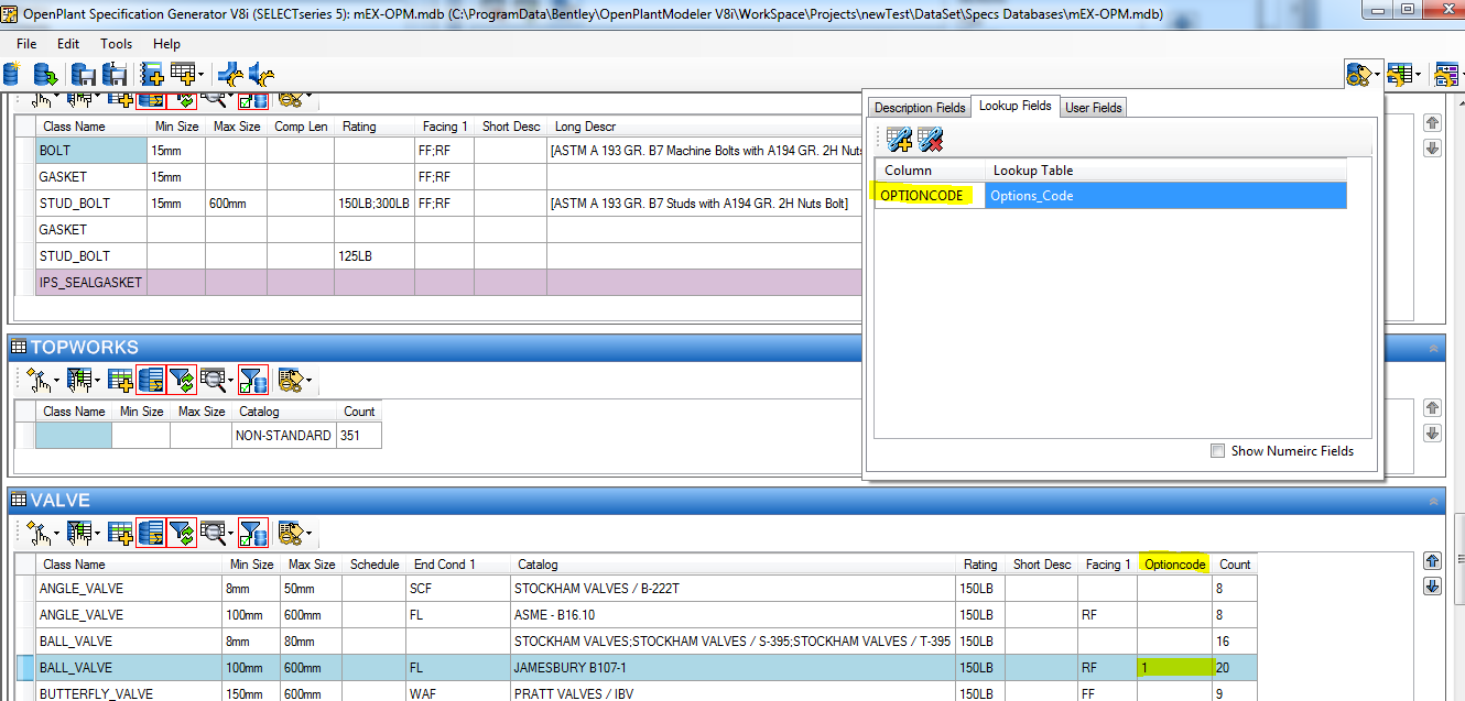

1. 启动OpenPlant Specification Generator,打开相关spec文件。
2. 点击右侧第一个按钮“Define Custom Fields“,在弹出的对话框选择“Lookup Fields”选项卡,如图所示。
3. 点击“Add Lookup Field”按钮,在Column选择“OPTIONCODE”,在右侧“Lookup Table”处选择“Options_code”
4. 单击对话框外任意空白退出,退出时可能需要耐心等待十几秒钟。
5. 找到阀门所在的SECTION,点击“Add/Remove Constraints”按钮,增加“Optioncode”,
6. 在需要设置为默认的阀门所在行将“Optioncode”通过下拉菜单设置为1,此行过滤条件设置要非常注意,过滤出来的所有管件都会被设为默认。如图片下部分所示。
7. 保存spec并启动OPM测试。
