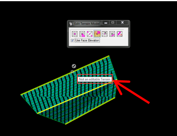

错误提示“Not an editable Terrain"
问题描述
用”编辑地模的工具(Edit Terrain Model)“,选中地模时,有”Not an editable Terrain"的信息提示
解决方案

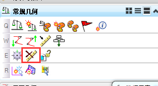

收到这种信息的原因是这个地模已经有特征定义了。用“删除规则(Remove Rules)”工具,并且选中地模后,地模即能编辑。
