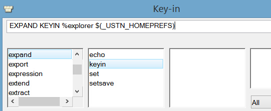

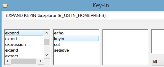

EXPAND  KEYIN  %explorer  $(_USTN_HOMEPREFS)
还可简写成:$  %explorer  $(_USTN_HOMEPREFS)
%表示执行Windows下的一个外部命令,explorer当然就是Windows资源管理器的程序名了。比如键入%notepad可从MicroStation中直接快速打开一个Windows的记事本程序。后面的那个$符表示宏展开,_USTN_HOMEPREFS是一个隐藏的MicroStation配置变量,它代表了当前工作空间下的UPF文件所在的文件夹。

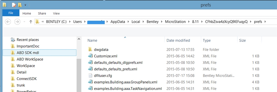

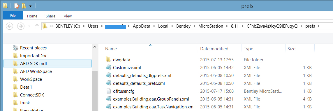

打开的文件夹如下:
利用这个命令快速打开UPF文件所在的文件夹后可以对UPF文件进行备份,从而能把您机器上的这些设置轻松移植到(其实就是将对应文件复制过去)另外一台版本相同的MicroStation中。
