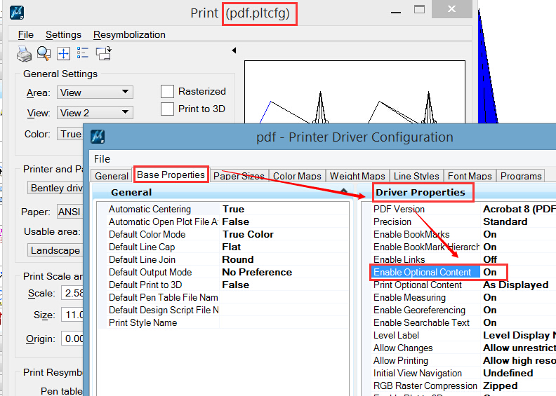

当我们选择MicroStation中的PDF.PLTCFG打印驱动文件进行打印时,默认生成的PDF文件中不含有层信息。PDF中是否含有层信息可通过检查如下图所示的位置可知:
那么如何使得生成的PDF含有这个层信息呢?请按如下步骤操作:
  1. 在MicroStation中选菜单File > Print打开打印对话框;
  2. 在打印对话框中选择pdf.pltcfg作为打印驱动程序;
  3. 在打印对话框中选菜单File > Edit Printer Driver Configuration打开打印驱动配置对话框;
  4. 在打印驱动配置对话框选Base Properties页下的Driver Properties,将Enable Optional Content项从默认的Off改成On。如下图所示:
        5. 选菜单File > Save保存配置,选File > Exit退出打印驱动配置对话框;
        6. 在打印对话框中选菜单File > Reload Printer Driver Configuration打印驱动配置(刚修改完不会立即生效,需要重新加载。或者关闭打印对话框重新再打开也可)。
        7. 选择打印图标进行打印。此时生成的PDF文件中就含有图层信息了。
