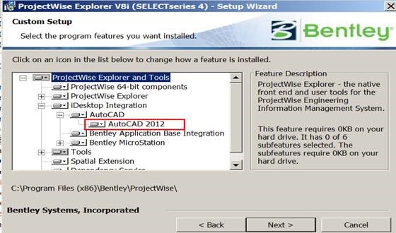

 1.用户客户端搭建环境:
AutoCAD 2008-2015的任一版本
Projectwise explorer

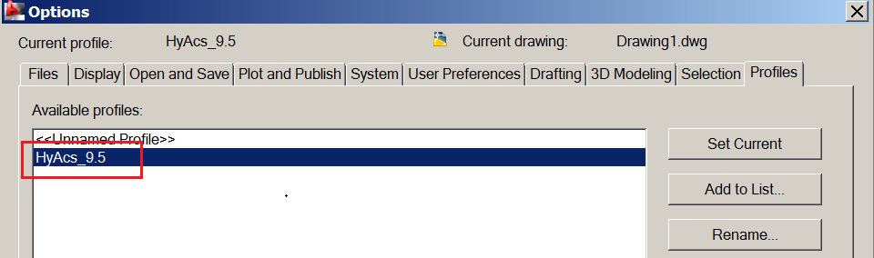

2.启动HyAcs,找到其profile name,AutoCAD》工具》选项》profiles页,确定其profile name,这里是“HyAcs“。

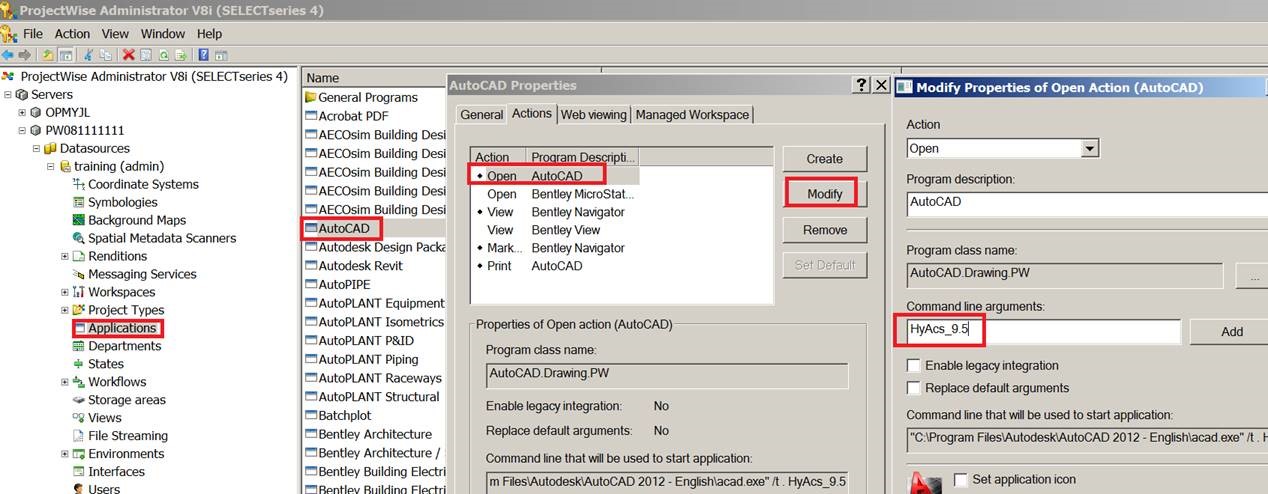

3.配置Projectwise已经和autocad集成:
4.启动Projectwise administrator, 定位application节点,找到AutoCAD(或者新建一个),在open的地方添加命令行参数HyAcs_9.5,保存。

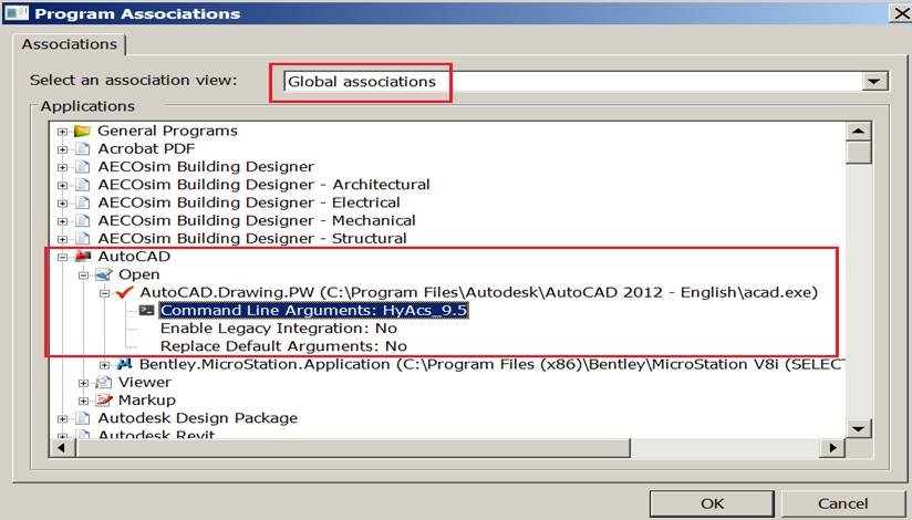

5.登陆Projectwise 客户端, 工具》关联》程序》全局关联,可见第4步的配置,如果不希望全局关联,那么这里可以配置个人关联。
