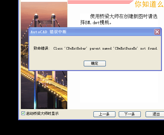

打开软件,即崩溃退出
问题描述
双击软件,软件打不开且崩溃。
解决方案
请用如下的步骤去解决:

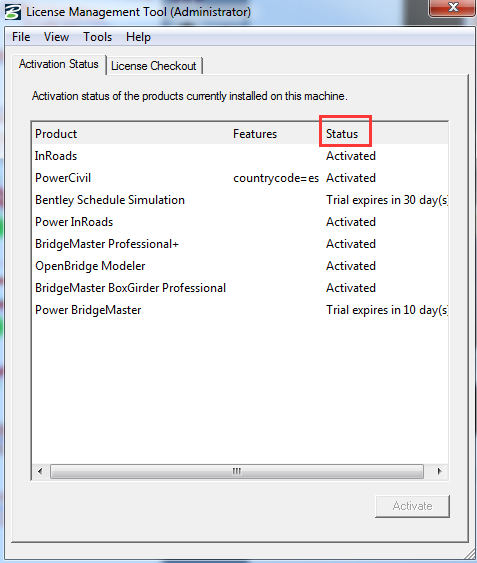

第一步,确定软件的激活状态,License有没有到期。
点击 开始>程序>Bentley>桥梁大师>SELECT License Tool或到程序的根目录下:C:\Program Files (x86)\Bentley\软件下找到licensetool.exe,打开后确定产品的状态有没有到期,如到期的话,激活即可。
如果激活不了,有两种可能网络不通或License到期。
如果激活后,还不能运行软件,请看第二步的操作;
