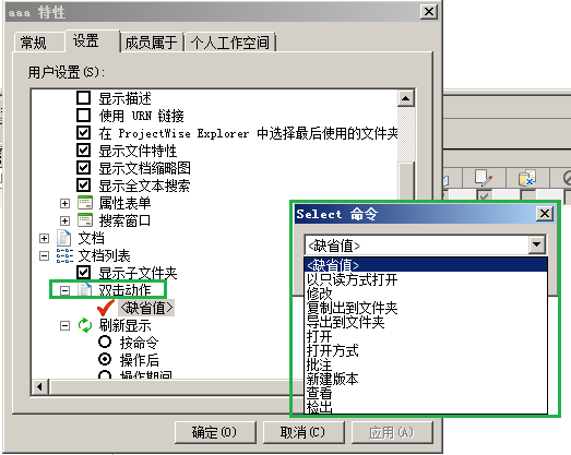

更改默认的双击操作
在Projectwise 客户端,用户每次双击文档后,文档会自动检出(Check Out)。如果用户每次只是像查看一下,那么这个默认的检出不方便。这时,我们可能通过菜单项工具->选项,在选项窗的设置页中,在文档列表->双击动作下面,进行修改,设置成方便用户使用的操作。
