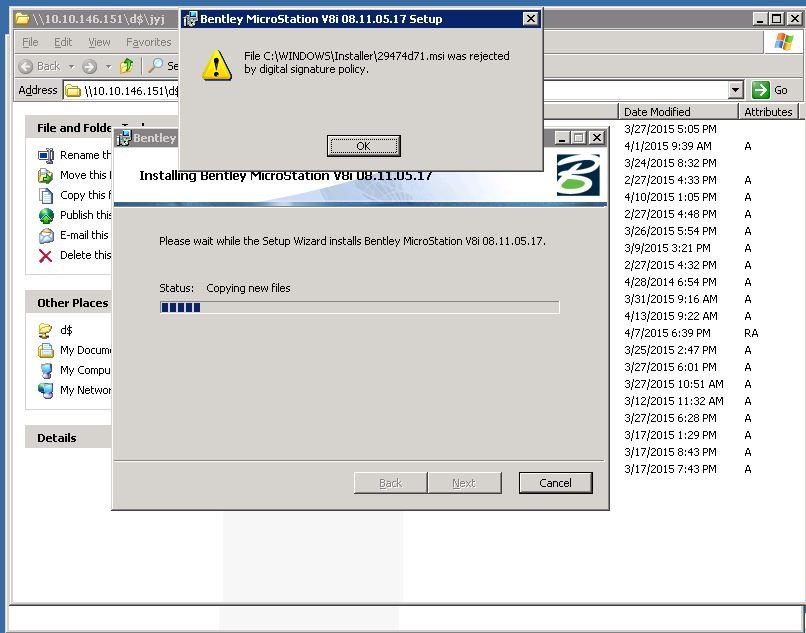

服务器端安装MicroStation时报错
【问题描述】如果电脑使用的平台是诸如 win server 2003 这样的服务器操作系统,在此类电脑上安装MicroStation时,常常出现如下截图报错:
某一个安装进程被驳回,然后之前的安装被全部退回。
【解决方法】这类报错一般是服务器系统的安全设置引起的,使用下列步骤可以解决。(菜单以英文描述)
  1. 启动 Start > Programs > Administrative Tools > Local Security Policy.
  2. 弹出 Local Security Setting 对话框, 点击 Software Restriction Policies, 右侧则显示"No Software Restriction Policies Defined ".
  3. 右击 Software Restriction Policies, 选择New Software Restriction Policies .
  4. 双击Enforcement entry 则打开Enforcement Properties 对话框.
  5. 在 "Apply software restriction policies to the following: " 部分, 选择 "All software files except libraries (such as DLLs) "
  6. 在 "Apply software restriction polices to the following users: " 部分,选择"All users except local administrators ".
  7. 退出Administrator工具.
  8. 重启电脑或服务器.
  9. 重新安装MicroStation.
