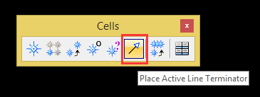

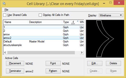

这里我们需要使用到Cells工具栏的Place Active Line Terminator工具

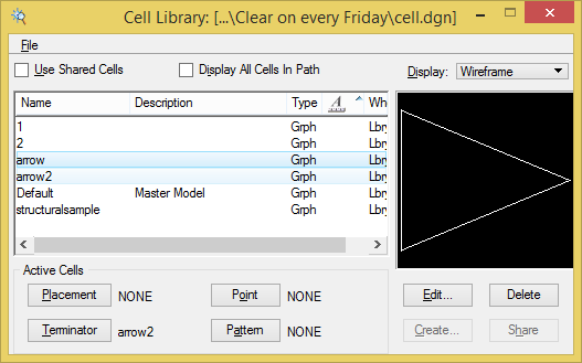

1. 把箭头符号保存在cell library中,请注意,箭头的顶点一定要是单元的原点(当然,如果是以直接编辑CEL文件的方式创建单元,那么单元的原点就正好是世界坐标系原点(xy=0,0)),箭头的底部一定要水平向左。
2. 导入cell library。
3. 画一条线或者弧作为我们所要放置的箭头的基底。

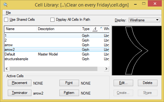

4. 在Cells工具栏里选择Place Active Line Terminator工具。

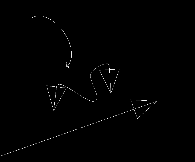

5. 在Terminator里选择所需要的箭头类型,根据需要调整缩放Scale大小。
6. 点击左键选择作为基座的线/弧或者其他图形元素,在空白处点击左键确认。完成。这样MicroStation就会根据线/弧等的方向自动添加上箭头。效果如下。

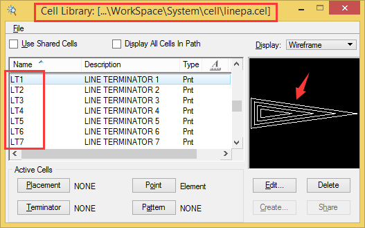

另外,MicroStation系统中带有一个 Linpa.cel(线型图案化单元库),有好几种预建好的箭头单元可用。
