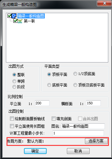

软件把箱梁某个图纸的内容分成N个布局,然后在布局方案里,可以随意搭配布局的位置,目的让出的图纸布局一次性满足用户的要求。
操作步骤:
第一:点击出箱梁详图的工具,弹出对话框。在对话框的靠下的位置有“布局方案”。

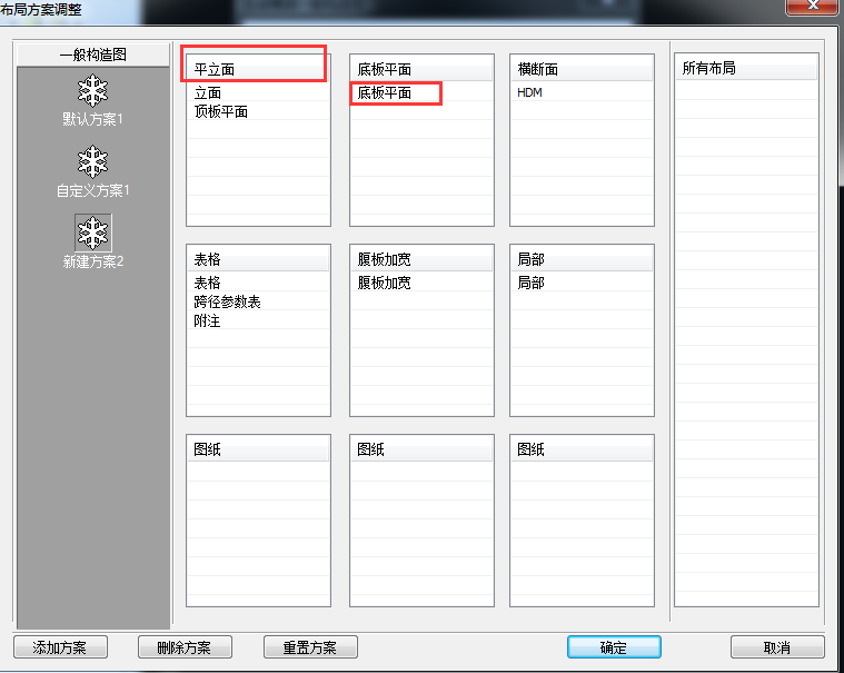

第二:点选“选择方案”,进入“布局方案调整”的对话框。在这里可以“添加方案”。
添加后,在右边的对话框里进行布局的设置。
点击”平立面“,弹出对话框可以修改布局的名称。可以把“底板平面”拖到任意一个布局框中。
