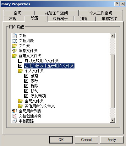

1 开启自定义文件夹功能。
1.1管理员登陆Projectwise administrator>用户>选择某个用户>属性>设置>自定义文件夹>勾选“在用户层次中显示用户文件夹”和“个人文件夹”下的操作权限。保存。此处以用户mary为例。
1.2如果想为Projectwise所有用户开启自定义文件夹,那么Projectwise administrator>用户>属性>设置>自定义文件夹>勾选“在用户层次中显示用户文件夹”和“个人文件夹”下的操作权限。

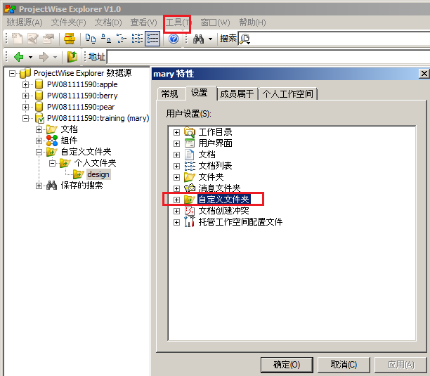

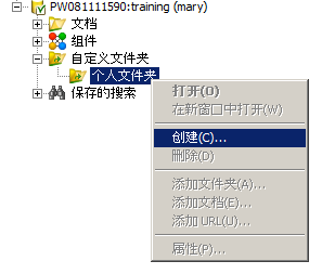

2.1用户登陆Projectwise客户端,可见自定义文件夹节点。
2.2在个人文件夹上,右键,点击创建,输入一个自定义文件夹名称。
2.3选中步骤2.2中创建的文件夹,右键,可以添加文件夹,文档,URL。

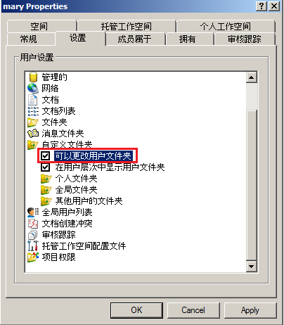

可以更改用户文件夹
勾选上,用户可以在客户端>工具>设置改变设置。

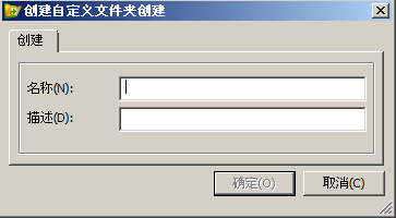

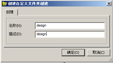

创建一个自定义文件夹
1.在自定义节点下,选择个人文件夹或全局文件夹或其他用户的文件夹。
2.右键文件夹,创建,输入名称和描述。

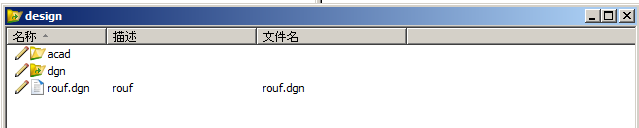

在新窗口中打开
选中一个自定义文件夹,右键,选择在新窗口中打开,如下

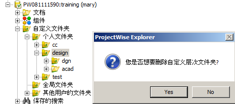

删除自定义文件夹
右键一个自定义文件夹,选择删除,在确认删除窗口中点击Yes。

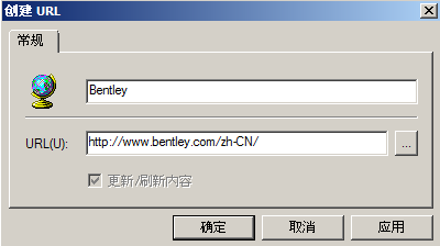

添加Web网址到自定义文件夹
1.选择一个自定义文件夹,右键,添加URL,对话框弹出。
2.在第一个文本框,输入网址描述。
在URl文本框,输入网址。http://www.bentley.com/zh-CN/
点击确定。

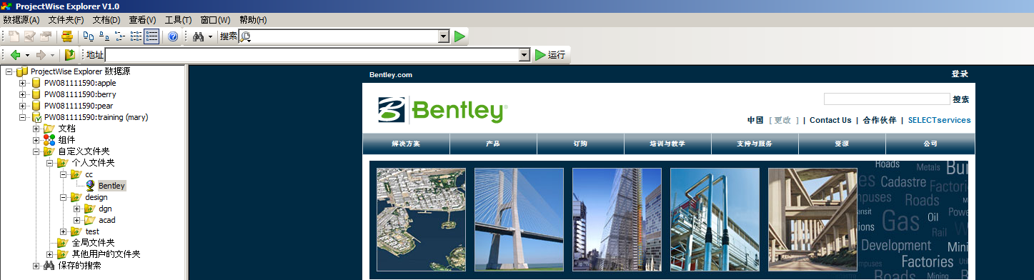

3.点击Web名称,可在右边看到网页。
