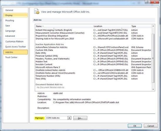

打开Word或者Excel 选择 (file>options),在左边选择Add-Ins.
在manage里选择COM Add-ins

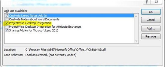

确认Projectwise idesktop integration 勾选。

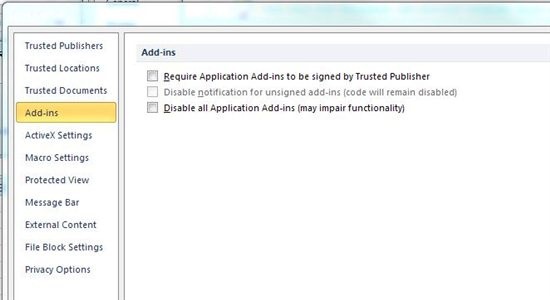

如果没有勾选,在 Trust Center里,确认下面三个选项没有被选上。

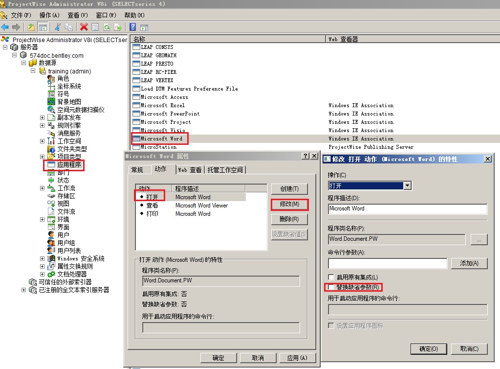

解决方案5
在projectwise administrator里面,应用程序》Microsoft Word》打开》修改,不要勾选“替换缺省参数”。
