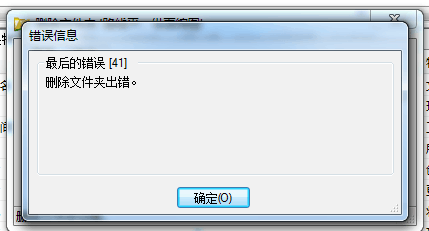

删除文件夹报错,错误41
常见错误描述:
删除文件夹的时候报错41
错误原因:
删除文件夹时电脑突然断电,再次删除遇到。因为Projectwise存储区上的文件还未被删除,但是在客户端看到的文件夹是空。

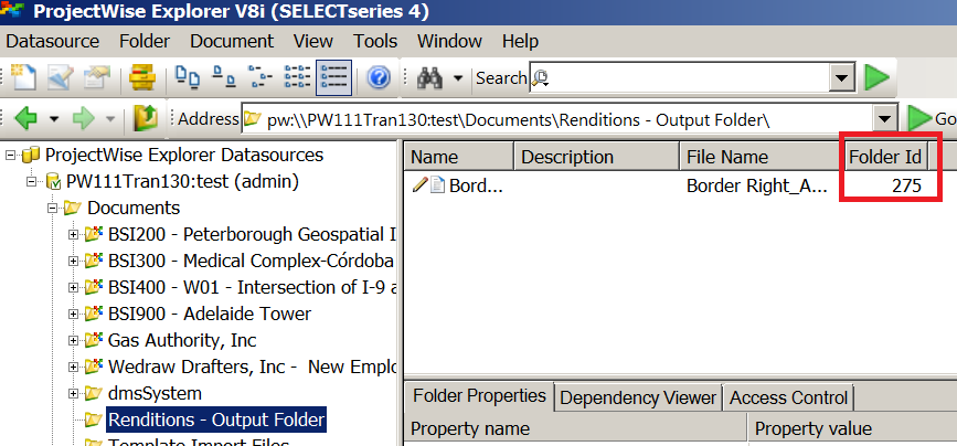

1.找到要删除的文件夹的ID。 如下:

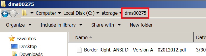

2.在存储区中找到相应的文件夹,查看其中是否还有文件,如果有,将其删除。
