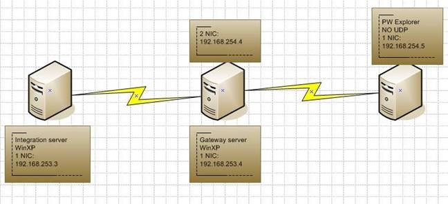

缓存服务器的搭建步骤
缓存服务器的搭建步骤:
以上图为例,集成服务器的IP服务器名是vmvilarxpDBM1 ,在网段“1NIC”的ip是192.168.253.3 ,
缓存服务器的服务器名是vmvilarxppwgw ,在网段“2NIC”的ip是192.168.254.4。
