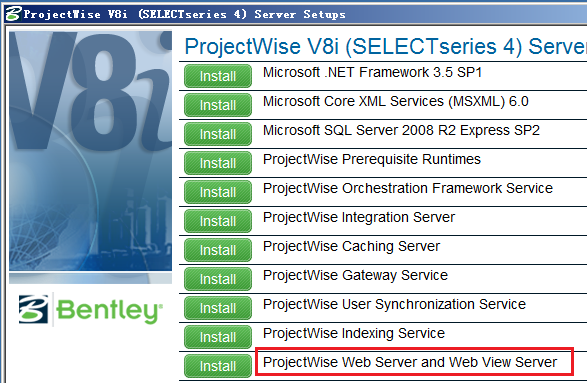

2.安装ProjectWise Web Server and Web View Server:

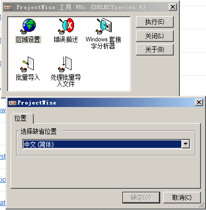

3.安装ProjectWise Language Pack - Chinese (Simplified) (x64).msi 或者ProjectWise Language Pack - Chinese (Simplified) (x86).msi,并选择Projectwise的显示语言是中文的,以保证发布向导是汉化过的,如下:

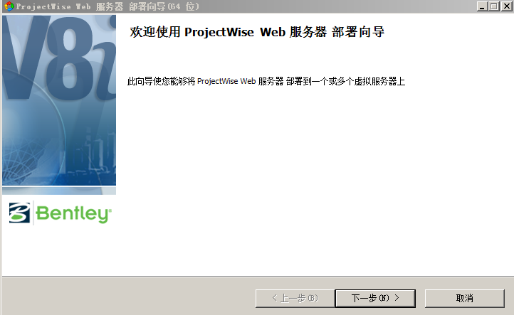

6.通过Projectwise WEB发布向导发布这个网站成Projectwise web 网站

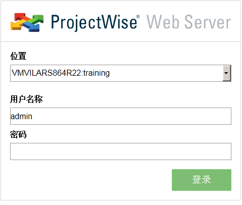

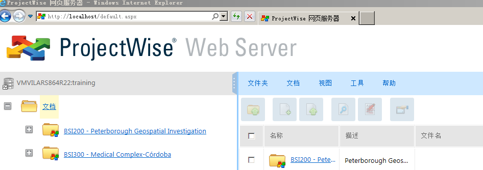

7.登陆web网站,确认是汉化过的。
